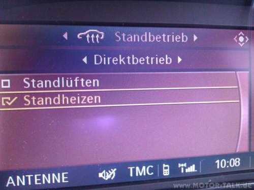

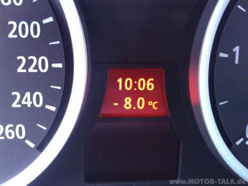

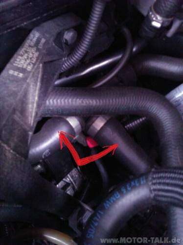

ich habe heute früh mal ein paar Bilder und ein kleines Video gemacht vom Kaltstart. Die Standheizung lief vor dem Start 25 Minuten lang. Nach dieser Zeit ist ca. 33Grad warme Luft aus der Frontscheibendüse gekommen.
1. Bild zeigt die Starttemperatur von der Standheizung.
2. Bild zeigt Startzeit von der Standheizung.
3. 4. u. 5. Bild Erwärmte Schläuche mit roter Markierung, das gelb markierte ist die Umwälzpumpe.
6. Bild zeigt die Startzeit vom Motor
Im Video ist zusehen wie die Temperatur schnell ansteigt nach dem Start des Motors.
