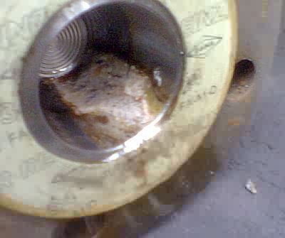

... alten Castrol-Blech-Kanister...
düfte aus den 70ern sein, hatten wir damals auch daheim zum nachfüllen.
