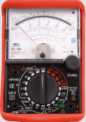

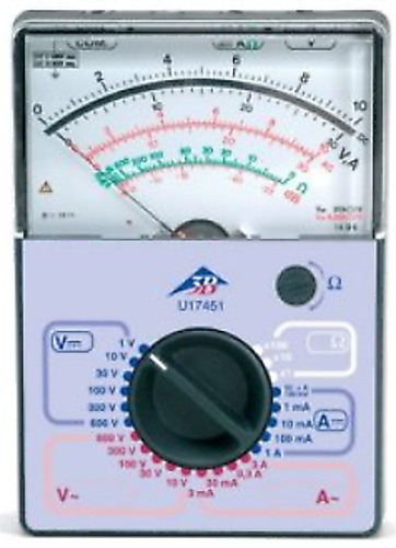

Wer hat denn noch solches altes Gelumpsch?
Und selbst wenn, plus und minus am Messgerät tauschen und es funzt auch, sollte der Zeiger vorher nach links ausgeschlagen haben wollen.
