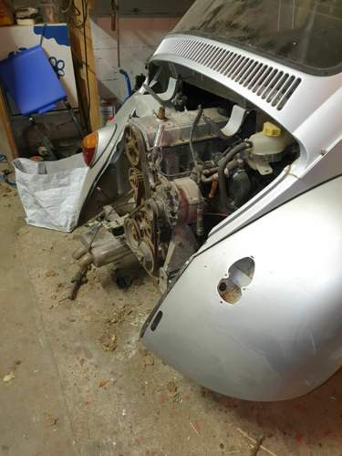

ich habe vor 30 Jahren einen Audimotor in meinen Speedster gebaut und mir fehlen ein paar Zentimeter, dass die Klappe ganz zu geht. Hat jemand einen Tipp für mich, wie ich die Getriebeaufhängung etwas „runterkippen“ kann?
Schöne Grüße
Dirk
... und ja, ich hab ihn abgeschnitten ...
... ja ich hab den Boxer rausgebaut ;)

Geht ja eigentlich nur hinten wo das Getriebe unten an der Kupplungsglocke aufgefangen ist. Ich fürchte aber, dass man da so wenig holen kann, dass man es besser gleich lässt, weil es das Problem eh bei weitem nicht löst.

So viel wie’s auf den Foto aussieht ist es nicht mehr. Hab innen an der Haube schon etwas Material weggenommen, so dass es jetzt nur noch ca. 2 cm sind.

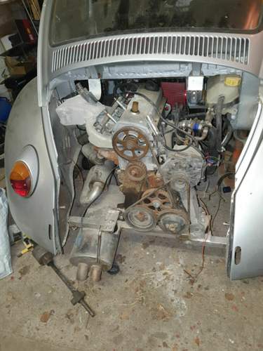

Hier ein aktuelleres Bild, hier fehlen nur noch ca. 2cm bis die Klappe zu ist.

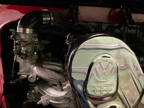

Der Vergaser ist das Problem, dadurch geht die Haube nicht weiter runter, also suche ich nach einer Möglichkeit den Motor etwas zu kippen.
@GLI schrieb am 7. Dezember 2020 um 22:43:41 Uhr:
:D
.... nicht nur das.
Schließlich "kippt" man das Getriebe dann ja um die vordere Aufnahme und dann ändert sich die Geometrie zum Schaltgestänge.
Außerdem muss man schauen, wie es mit der Freigängigkeit der Antriebswellen an den Gabelenden aussieht. Evtl. lässt sich da 1cm holen?!? Und das würde gemäß den Strahlensätzen ca. 2cm an der Heckklappe bedeuten.
Mein Tipp: Lass es so, oder bau einen anderen Motor rein.
Evtl. würde noch ein Heckspoiler das Loch kaschieren, oder ein pseudo Lufteinlass.
der "Stevie"
und nicht vergessen, dass dann der Auspuff auch tiefer in den Heckblechlöchern steht, was auch nicht sehr schön aussieht.
Hast Du Pendelachse? Ich habe beim Schräglenker das Getriebe aus dem gleichen Grund wie bei Dir weiter nach vorne gesetzt.
Welchen Motor hast Du drin?
Und dann habe ich noch die Adapterplatte geändert so dass der Motor ganz senkrecht eingebaut ist.
Dazu muss ggf. das Ansaugrohr in der Ölwanne verlängert werden.
