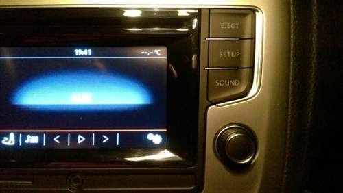

Ah, vielen Dank, du meinst die Tasten auf der rechten Seite der Mittelkonsole? Da steht bei mir leider kein NAVI, sondern EJECT SET UP und SOUND. Ich habe überhaupt nur drei Tasten dort, keine vier.
Hier sind zwei Fotos, hoffentlich könnt Ihr etwas darauf erkennen, es ist ja dunkel draußen.
Imag1302
Imag1303
Das Radio nennt sich "Composition Colour".
Hat einen SD-Karten-Einschub.
Damit kannst du deine Medien anspielen.
Eventuell noch ein USB-Anschluss unterhalb in der Mittelkonsole?
Bluetooth für Freisprechanlage und Medien vom Handy abspielen hat es leider nicht.
Über den AUX-Anschluss könntest du noch dein Handy verbinden.

Wenn ich das richtig sehe hat dein Radio AUX IN, unten mittig im Radio neben dem SD-Karteneinschub. Damit könntest du Medien vom Handy abspielen. Als weitere Medienquellen hast du noch SD-Card, CD und Radio.
Ich fürchte, viel mehr geht mit dem Gerät nicht.
Und Google Maps geht immer, solange du ein Netz hast, der Akku geladen wird und dein Datenvolumen ausreicht.
Gruß m_driver
Es gibt kleine Bluetooth Empfänger (z.B. von Anker), die direkt auf die AUX-Buchse gesteckt werden und Medienübertragung und Telefonie ermöglichen.
Damit kannst du dein System aufwerten. Kostet etwa 25€

Hallo lieber Helfer, meint Ihr, die AUX-Buchse ist dieses runde Loch neben dem SD-Karten-Schlitz (auf meinem ersten Bild zu sehen)? Da hinein kommt der Blue-Tooth-Adapter?
Und ein ganz normale SD-Card, wie für einen Fotoapparat, das könnte ich nehmen und darauf Audiodateien z.B. in MP3-Format speichern, um sie dann quasi über das Bordradio abzuspielen?
