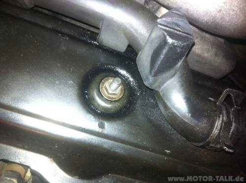

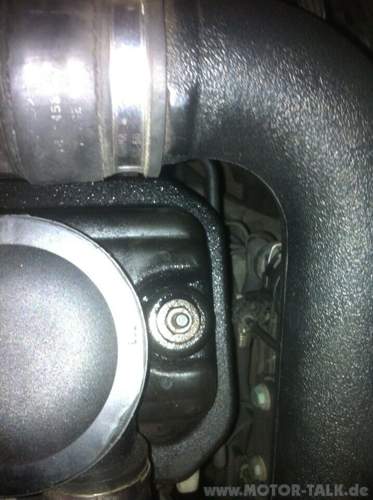

Hallo Leute,
also mein AFN drückt auch oben ordentlich was raus. Aber ich hab bisher nie was nachgefüllt....
Wie schauts bei euren AFNs aus, kennt ihr das Bild ? Oder muss ich mir Sorgen machen ?
Letzte Schraube
Mittlere Schraube

Hey Andy,
da brauchst du dir keine Sorgen machen! Bei mir ist es eher die Unterseite die etwas leckt. Brauch aber so gut wie kein Öl nachzufüllen. Wie gesagt, etwa 0,8 Liter auf 15.000km. Wieviel mußt du auffüllen und welches Öl verwendst du?
Gruß cleMo
