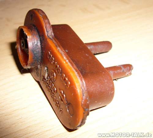

Wie heisst dieses teil. 049 129 630 A
VW Golf 3 (1H)
Wie heisst dieses teil? VW nummer wäre auch nicht schlecht. danke
Teil 049 129 630 A
Nennt sich "Doppeltemperaturregler" 049 129 630 A
für deinen ADZ.
für deinen ADZ.
Vielen dank Arnimon, ja für meinen ADZ sollte das sein🙂
Wenn dieses teil kaputt ist steht die klappe im luffi kasten ständig auf kaltluft saugen ja? Ist nähmlich bei mir der fall.
Obwohl alle unterdruckschläuche korrekt angeschlssen sind.
Ja,wenn das Ventil defekt ist bleibt die Klappe stehen.
Hast du das Stellelement auch überprüft?
Das geht am besten mit einer Unterdruckhandpumpe.
Die könnte dir der freundliche vielleicht mal kurz ausleihen.
Mit Stellelement meinst du den Doppeltemperaturregler (049 129 630 A)?

Mit Stellelement meinte ich die Unterdruckdose die die Klappe bewegt.
Also nicht das Ventil.

Zum testen der Kappe einfach bei laufendem Motor die Schläuche am Doppeltemperaturregler überbrücken.
Um das Teil aber genau zu prüfen sollte man es ausbauen und zum brücken innen rein schauen ob das Stellelement die Klappe auch mit nimmt. Ich hatte es schon öfter das die Klappe nicht mit dem Stellelement verbunden war.
Ach du meinst ich soll vorher gucken ob diese Unterdruckdose die die Klappe bewegt überhaupt funktioniert.
Und ob die sich bewegt prüft man mit der unterdruckpumpe.
Bzw an dem dazugehörigen dünnen unterdruckschlauch saugen und gucken ob die klappe sich bewegt ja?
Wenn die sich bewegt kann dann nur noch der 049129630A - TEMP.REGLE defekt sein.
Verstehe! Also doch nicht voreilig die sachen tauschen nur erst prüfen an was von dem beiden es liegt.
Über brücke doch einfach mal die Schläuche an dem Teil welches Du tauschen wolltest/willst.
Da an dem Doppeltemperaturregler immer Unterdruck bei laufendem Motor anliegt sollte die Klappe umschalten.

Ich habe den luffi hochgemacht so das ich freie sicht auf die regelklappe habe. Dann habe ich an dem dünnem unterdruck schlauch gesaugt und die klappe bewegte sich!!
Man muss aber echt mit voller kraft saugen, dann bewegt die sich!!
Dann habe ich an dem extrem dünnem Plastikschlauch gesaugt der zur ansaughutze geht.
Und: so gut wie kein widerstand. Also ich sauge und puste dran als ob andere ende des schlauchs offen wäre.
Ich kann fast garkeinem unterdruck aufbauen.
Ich habe festgestellt dass der textil stück, also das ende das unterdruckschlauches was an der anghutze steckt undicht ist.
Also brauche ich einen neuen unterdruckschlauch der vom luftfilterkasten zur ansaughutze geht.
schneid doch einfach Stückchen ab wenns nur am Anschluss kaputt ist...
