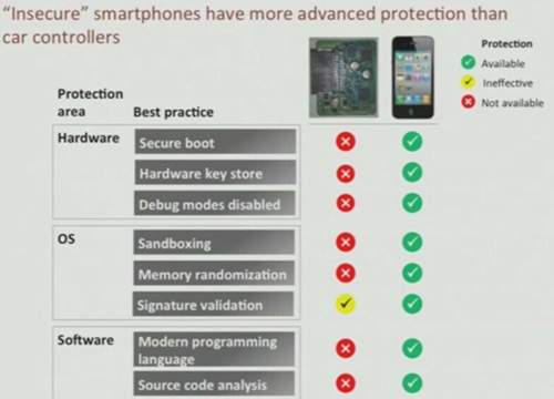

Ach ja, noch was für die Interessierten. Anbei ein Foto welches den Sicherheitsstandard der Hardware aktueller Wegfahrsperren mit einem unsicheren alten iPhone vergleicht. Denn kein Dieb hat jemals ein Auto geklaut, indem er den 48bit oder 80bit Keycode geknackt hätte, mit dem die WFS arbeiten. Nein, es läuft alles über die Hardware, die immer noch auf einem Stand der Technik verweilt, die zu Zeiten von Windows 95 zum Einsatz kam. Ähnlich wie Jailbreakes die iPhone Sicherheitslöcher aufgezeigt haben, läuft es hier bei den Autos. Nur, dass hier einfach keiner ausbessert. Wahnsinn!!
Und es wird noch besser... es reicht einen einzigen "unverschlüsselten Befehl" übers ODB2 zu senden und die Diebstahlwarnaanlage ist deaktiviert. Dann nur noch das richtige "Computer-Werkzeug" an die ODB2 Buchse, einige Stecker von Steuergeräten ziehen, welche Fehlermeldungen erzeugen, die den Speicherpuffer überfluten. Dadurch bekommt der Diebescomputer alle Administrator-Rechte zugewiesen und kein VW-Securitycode ist mehr notwendig um Steuergeräte zu reseten und in den uncodierten Neuzustand zu versetzen. Mit diesem unverschlüsseltem "fabrikneuen" Steuergerät (zbsp. der WFS) ist es dann problemlos möglich neue Schlüssel an das Fahrzeug anzulernen. Nicht eine Sekunde wurde von Kriminellen versucht einen Code zu knacken. Unter diesen Gesichtspunkten kann man nur noch von Absicht der Konzerne reden, die einfach nur Autos verkaufen wollen und durch immer komplexere Verschlüsselungen der Kommunikation eine fadenscheinige Sicherheit bewerben.
