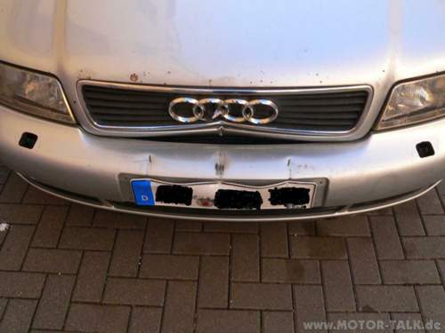

Hallo meiner Frau ist ein Verkehrbus beim Rückwärtsfahren vorne drauf gefahren.Der Wagen war beim Gutachter und dieser meinte ca. 3000euro Schaden,Motorhaube,Klimakühler,Wasserkühler,Stoßstange. Mein Fahrzeug: Audi A4 2,8liter,Baujahr 1997 laufleistung 241000km,Vollausstattung außer Navi.Der Wagen ist Verkehrstüchtig weil der Wasserkühler zwar krumm aber Dicht ist.Ich würde den Wagen gerne weiter fahren,wenn also der Schaden bei 3000euro liegt hätte ich da noch eine changse um den Witschaftlichem Totalschaden herum zu kommen?
Habe gehört das kürzlich eingebaute Neuteile dazu gerechnet werden müssen,dann wäre das bei mir der Wasserkühler,ABS Steuergerät und neue Bremmsbeläge.
Ich hänge mal Bilder bei!

der Wiederbeschaffungswert wird von einem Gutachter festgelegt. Dafür gibt es Tabellen wobei die bei so alten Fahrzeugen kaum etwas bringen sondern eher nach Marktlage und Zustand entschieden.
Umfangreiche Reparaturen und neuteile haben durchaus einfluß aber einen relativ geringen.
Ich denke bei dir wird es auf jeden Fall auf einen wirtschaftlichen Totalschaden hinauslaufen.
Du kannst den Wagen natürlich trotzdem behalten und weiterfahren,ist ja schließlich dein eigentum. Allerdings wirst du dann eben wahrscheinlich keine 3000€ bekommen sondern eben den Wiederbeschaffungswert abzüglich restwert.
Damit sollte es aber locker möglich sein den Wagen optisch und technisch wieder herzustellen.
Gruß Tobias

Es gibt die sogenannte 130 %-Regelung, die kurz besagt, das der Wagen bis zu 30 % über dem Wiederbeschaffungswert repariert werden darf, d.h. bis hierhin würde max. bezahlt, wenn Du die Reparatur nachweisen könntest.
Ansonsten würde ich rein praktisch evtl. auch den Wiederbeschaffungswert abzüglich Restwert einkassieren und billigst fertig machen, was lt. Foto auf den ersten Blick ja evtl. machbar sein könnte...

Wenn Du den Wiederbeschaffungswert ausbezahlt bekommst, wg. wirtschaftlichem Totalschaden, kannst Du immer noch Deinen Wagen in eigener Regie reparieren lassen. Du kannst Dich bemühen evtl. auch einen Ansatz für ein paar Tage Mietwagen ausbezahlt zu bekommen, da der AUDI eigentl. nicht mehr fahrtüchtig zu sein scheint, und Du einen anderen Wagen nicht aus dem Ärmel schütteln kannst. Da gibt es Pauschalsätze, meine ich. Da Deine Frau überhaupt keine Schuld hat, steht Euch ein Rechtsanwalt zu, welcher Eure Rechte kennt, und von der gegnerischen Vers. auch bez. werden muß.
