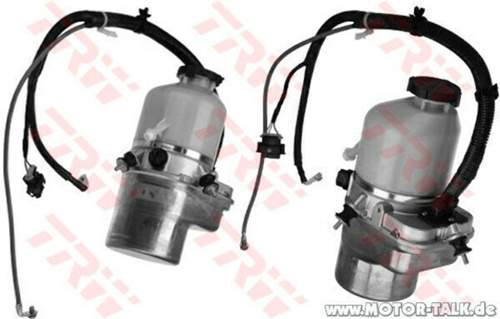

Welches LG habe ich drin? ZF TRW oder?
Benötige nach 234.000Km neue Axialgelenke....
25 Antworten
ich benötige einen neuen Spurkopf und Spurstange für meinen Astra H 1.4 Baujahr 2006. Die Teile würde ich gerne online bestellen.
Ich habe schon gelesen, dass man anhand des Servobehälters erkennen kann, ob es TRW oder ZF Lenkung ist, aber leider muss ich als Frau passen....
Hat einer von euch eine Idee wie ich es sonst rausfinden kann??

Hi Alma,
eigentlich ganz einfach! ;-)
Habe mich vor kurzem auch damit beschäftigt.
TRW hat einen rundliches Behältnis und das von ZF ist oben eher spitz mit einer kleinen Öffnung.
Ich habe nochmal Bilder rausgesucht zum Vergleich.

Hi franklin,
danke für Deine Antwort. Wenn man weiss wo und auf was man achten soll ist es voll easy:)
Es handelt sich also um TRW Lenkung.

Guckst du FAQ.
Auf den Ausgleichsbehälter vom Servo gucken. Ist es eine weisse "Flashe" mit dem "hals" auf der eher linken Seite - - ist es ZF. Ist es eine runde "Flasche" mit dem schwarzen Deckel beinähe ohne Hals- ist es TRW.
