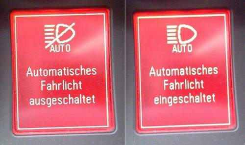

vermutlich wurde die Frage hier schon einmal gestellt, aber ich hab jetzt unzählige Seite nach verschiedenen Schlagwörtern durchsucht und nirgends etwas gefunden.
Ich fahre einen Insignia Sports Tourer (Diesel,160PS) und habe die Lichtautomatik auf A gestellt. Wenn ich sie ausstellen möchte, muss ich den Knopf ja kurz nach links drehen und dann springt er wieder zurück. Aber wie erkenne ich - außer wenn ich aussteige - ob die Automatik (und damit das Tagfahrlicht) an ist? Beim Zweitwagen (Astra J) leuchtet auf dem Display die Meldung auf, beim Insignia kommt da gar nichts. Ich erkenne es wie gesagt nur, wenn ich aussteige oder vor einem spiegelnden Gegenstand stehe.
Und eine zweite Frage hätte ich auch noch:
Was ist das für ein Knubbel, der in der Mitte des Armaturenbretts vor der Frontscheibe ist? Ich komm nicht hinter die Funktion :-)
Falls mir jemand helfen kann, schon jetzt vielen Dank!!

Ich denke mal, mein (ursprüngliches) Problem taucht nur bei mir auf.
Hab jetzt nochmal alles getestet und kann feststellen, dass die Lichtautomatik einwandfrei funktioniert.
Wenn ich sie ausschalte, kommt allerdings keine Benachrichtigung im Display. Das meinte ich die ganze Zeit. Wenn ich auf "Menü" auf dem Hebel drücke, ändert sich ebenfalls nichts, sodass ich davon ausgehe, dass da bei meinem Insignia irgendwas nicht rund läuft...
Oder weiß jetzt jemand, was ich falsch mache? Vielleicht hatte ich mich bisher auch etwas schwammig ausgedrückt :-)

Hallo Thirk,
danke für die Bilder!
So eine Anzeige habe ich definitiv nicht; dann habe ich vermutlich das andere Display... Dann müsste ich jetzt nur noch rausbekommen, ob es bei dem Display so eine Benachrichtigung überhaupt gibt :-)
Hi il_cenacolo,
das rauszubekommen dürfte recht einfach sein. Schalter nach links drehen und Display beobachten.
Schau HIER mal, damit kannst du selbst bestimmen welches Display verbaut ist. Evtl. gab es ja auch mal ein Softwareupdate, was diese Anzeige erst aktivierte. Das wüsste dann dein FOH. Evtl. füllst du bei Gelegenheit mal dein Profil mit den Fahrzeugdaten, ist oftmals hilfreich um Fragen zu beantworten.

Hallo Thirk,
... oooooder diese Meldung hat man nur beim AFL+.

Wenn ich kurz dazwischen quatschen darf, dann beantworte ich meine Frage selbst, falls jemand per google oder sonstwie mit dem gleichen Problem hier landet:
Obwohl ich ein 2011er-Modell habe, ist es so, dass bei mir das "einfachste" Display verbaut ist.
D.h., ich kann nur im Stehen (Motor läuft) per Klick auf "Menü" zur Ölansicht wechseln, während der Fahrt geht nur das Hin- und Herschalten zwischen sehr wenigen Punkten durch Drehen des "Blinkers", z.B. km, verbleibende km, usw.
Anzeigen wie "Lichtautomatik an/aus" oder digitaler Tacho o.ä. gibt es schlichtweg nicht.
Ob so etwas durch ein Update möglich wäre, weiß ich nicht. Also muss man damit einfach leben :-)
Ich war einfach sehr verwundert, da beim Astra (Zweitauto) alle Anzeigen da waren. Der hat aber das Uplevel-Display mit allen möglichen Anzeigen. Schade Insignia, aber davon geht die Welt nicht unter.
Danke an allen für die hilfreichen Antworten, sodass das Rätsel letztlich (leider unbefriedigend) gelöst werden konnte.
