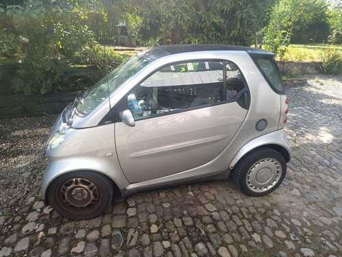

am Wochenende bin ich wie die Jungfrau zum SMART gekommen: Unsere Nachbarin hat mir einen SMART 450 FORTWO, PASSION, 700ccm, 45KW mit 121.000 km gegeben.
Eigentlich sollte ich ihn für sie entsorgen, da
  • Bremen vorrne komplett verschliessen (Scheiben und Klötze)
  • Reifen "unten"
  • Scheibenwischer-Gestänge ausgehängt
sind und das Auto so die Schweizer "MFK" (Äquivalent zum TÜV) nicht bestanden hätte. Es musste daher am Wochenende stillgelegt werden.
Weitere bekannte Mängel sind
  • Scheinwerfer angelaufen
  • Fensterheber rechts defekt (fällt runter)
  • schlechter Wartungszustand (Service massiv überzogen)
  • dreckig.
Da das Auto aber ansonsten okay ist (keine auffälligen Parkrempler, keine Löcher in der Innenausstattung) überlege ich trotzdem, ob es Sinn macht, es herzurichten.
Morgen würde ich es mal bei einem Freund auf die Bühne nehmen und es mir in Ruhe anschauen.
Dafür suche ich noch Tipps oder Hinweise, ob es spezielle Schäden gibt, die ein "Killer" für eine "Restaurierung" wären. Ich habe mir bisher ein paar Kaufberatungen angeschaut, Teilepreise und -verfügbarkeit recherchiert, ein paar Videos angeschaut und ein "Jetzt mache ich es mir selbst" ;-) Buch bestellt.
Worauf soll ich denn besonders schauen? Ich habe gelesen, dass Rost unter Verkleidungen ein ernstes Thema ist - Gibt es da Bilder, wo ich besonders "suchen" muss? Und worauf sollte ich beim 700er Motor besonders achten?
Was entscheided am Ende Eurer Erfahrung nach zwischen Entsorgen und Zurück-auf-die-Strasse-Bringen? Bin sehr gespannt auf Eure Hinweise und natürlich auch Gedanken zum "Noch-nicht-Projekt" .

Alle von dir benannten Dinge sind mehr oder minder mit kleinem Budget zu reparieren, selbst benannter Rost ist meist lokal und relativ gut zu behandeln. Kritischer ist Rost unter dem Scheibenrahmen, falls vorhanden.
Verschleißteile sind sehr günstig, soweit ich sehen kann benötigt er auch neue Federn vorne. Ich kann empfehlen hier das volle Programm zu fahren (Querlenker, Stoßdämpfer, Domlager, Koppelstangen, Spurköpfe, etc…) einmal etwas investiert und man hat für den Rest der Zeit Ruhe und er fährt sich wie ausgewechselt.
Der wichtigste Faktor ist der Zustand vom Motor, ist er gesund und verbraucht kein Öl dann ist der Aufwand für eine „Restauration“ sehr gering im Vergleich zu anderen Fahrzeugen.
Welches Baujahr ist dein Smart?
Marc
Ja, mit der Vorderachse/Federn scheint was nicht zu stimmen, viel zu tief. Da es ja schon die 2te Generation mit Mandelaugen "Erdnussaugen" und 700er Motor ist, könnte man mit dem Ölverbrauch Glück haben, falls da noch keine neue Kupplung drin ist, könnte die aber bald fällig werden.

Grosses Kompliment @yueci und @Ingo.M : Vorne war wirklich die Feder gebrochen.
Bin gerade am Überlegen, ob ich da wirklich "das grosse Programm" fahre oder nur die Feder wechsel.
(Der Rest sieht noch sehr gut aus - Kein Spiel, kein "Schwitzen" nichts)
Weiss einer von Euch, ob man die Feder ohne Dämpferausbau wechseln kann
(Hatte das mal gelesen, finde aber keine entsprechende Anleitung)
Die obere Mutter der Stossdämpfer schaut leider HEFTIG rostig aus, das "irecht" geradezu nach Arbeit".
Freue mich auf Eure Tipps und Hinweise!
