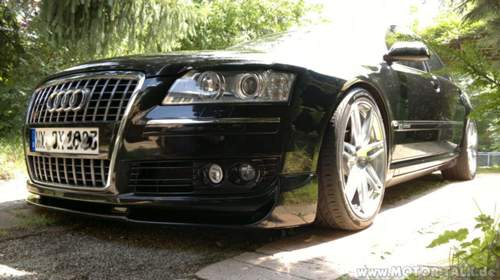

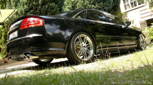

ich hab demnächst vor, meinem 4e distanzscheiben drauf zu machen. hab origenal s8 felgen mit origenal bereifung 265/35/20 9J, et weiss ich jetzt nicht, weil die jetzt drauf sind!
jetzt die frage: wie breit dürfen die distanzscheiben sein?

wenn du die Felge 9*20 et 45 meinst dann kannste mit den Reifen vorne und hinten pro Rad 20mm montieren.

bei deiner Rad Reifen Kombi wie auch hier im Pdf (Teilegutachten H&R) nachzulesen wäre das 15 mm also 30 mm auf der Achse !
Aber überzeugt euch selbst bei H&R Verbreiterungen hier das Pdf dazu.
ich habe ihm das max. von dem was ohne Kotflügelbearbeitung geht gesagt und das stimmt zu 100%
klar kann man auch kleinere draufmachen oder auch gar keine.
PS. hier mal ein Bild von meinem mit einem Satz h&r mit 20mm pro Rad 😉

ich muss die aber eingetragen kriegen! wie tief tief ist deiner? ist bei dir alles eingetragen? ich denk die 20ger müssten passen.
Wenn die Reifen eh schon montiert sind miss einfach wie viel platz noch ist nach außen von Reifen bis Kotflügelkante und die breite kannst dir dann montieren und eintragen lassen.
Wenn der Wagen nicht tiefer gelegt ist wirst nie Probleme mit schleifen der Reifen in den kotflügeln bekommen wenn er tiefer gelegt ist lieber paar mm weniger nehmen um dem schleifen vorzubeugen.
Bei mir habe ich in der Galerie auch ET45 Felgen mit 20mm pro rad hinten und 15mm pro Rad vorne und das ist bei der Tieferlegung absolute Schmerzgrenze.
der wagen ist schon tiefergelegt um 1cm und jetzt in eine stunde komm vorne noch 1-2cm tiefer! also vorne 15mm und hinten kann man 20mm machen?!
Danke Leute!
so werde ich auch machen VA 15mm, HI 20mm
