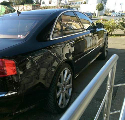

A8 4,2 MPI AAS-Sport !
Vorne 20 mm pro Achse
Hinten 40 mm pro Achse
Eintragung bei Audi!
Gruß @

Danke. Sobald geschehen kommen die Bilder. Deiner sieht übrigens sehr geil aus!
