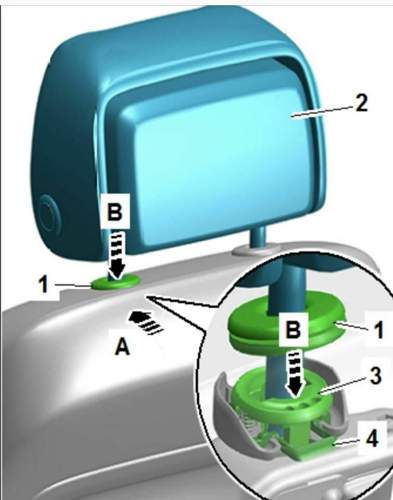

Ausbauen
– Vordersitz in die vordere, tiefste Stellung fahren und Sitzlehne etwa 45° neigen.
– Kopfstütze ganz nach oben stellen.
– An der linken Kopfstützenführung die Entsperrtaste -4- drü? cken -Pfeil A- und gleichzeitig die Rosette -1- auf den Entrie? gelungsring -3- niederdrücken -Pfeil B-.
– Entriegelungsring gedrückt halten und Kopfstütze -2- nach oben aus der Verrastung abziehen.

Probiere seit 2 Stunden die Kopfstütze vorne auszubauen. Ganz normaler Sitz mit Stoff bezogen.
Vermute, dass das Bild unten den relevanten Mechanismus zeigt. Bin mir aber nicht sicher.
Höre auch ein Klicken beim Drücken von "4".
Die Kopfstütze bewegt sich leider keinen Millimeter.
Wäre auf einen guten Hinweis sehr dankbar.

Kopfstützenmechanismus für A6 C8?
Das Bild zeigt aber die Komfort Kopfstützen.
Ich habe gerade versucht nachzuvollziehen, wie du „4“ gedrückt haben könntest? Das sitzt ja unten in der Aufnahme.
Um die Kopfstütze zu lösen, musst Du mit einem flachen, harten, langen Gegenstand in „1“ einführen. dadurch wird der Mechanismus geöffnet und Du kannst die Kopfstütze nach oben abziehen.
