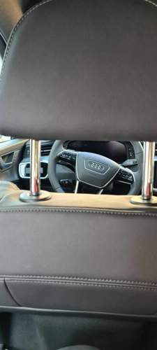

Hallo Gemeinde,
ich war heute mit meinem neuen Avant in einem bekannten Möbelhaus, um die Teile für einen 236cm hohen Schrank abzuholen. Mit meinen Vorgänger A6ern war das die letzten 10 Jahre kein Problem:
Knopf der Beifahrer-Kopfstütze am Lehnenrand gedrückt und Kopfstütze nach oben rausgezogen, dann Sitz ganz nach vorne und Rückenlehne flach nach hinten gekippt - Rücksitzbank umgeklappt und schon war eine einigermaßen flache Ladefläche bis zum Kofferraumdeckel geschaffen.
Der bekannte Knopf an der Kopfstütze ist beim "Neuen" nicht mehr da und ich habe es nicht geschafft die Kopfstütze zu entfernen. Der Transport war dementsprechend besch....den, weil alle Teile auf der schmalen Kopfstütze auflagen und in jeder Kurve rutschten.
Ich habe die manuell verstellbaren Stoff-Leder Sportsitze aus dem S-Line Paket.
Kann mir bitte jemand sagen, was ich falsch gemacht habe?
Es kann ja wohl nicht sein, dass man diese nicht mehr entfernen kann.
Vielen Dank
Marcus
Ausbauen
– Vordersitz in die vordere, tiefste Stellung fahren und Sitzlehne etwa 45° neigen.
– Kopfstütze ganz nach oben stellen.
– An der linken Kopfstützenführung die Entsperrtaste -4- drü? cken -Pfeil A- und gleichzeitig die Rosette -1- auf den Entrie? gelungsring -3- niederdrücken -Pfeil B-.
– Entriegelungsring gedrückt halten und Kopfstütze -2- nach oben aus der Verrastung abziehen.

Bei allen neuen Autos ist es nicht mehr vorgesehen die vorderen Kopfstützen zu entfernen. Ich vermute fast das es eine europäische Vorgabe ist.

Hm, ich habe das wie beschrieben gemacht. Von hinten gesehen an der linken Seite der Kopfstütze und bin der Meinung, dass da ich da etwas eindrücken konnte, aber die Kopfstütze hat sich keinen Millimeter bewegt. Ich möchte den PAX von Ikea da ungerne drauflegen 🙁 Gibt es evtl. noch Tipps? A6 4k Avant 02/20 normale Sportsitze.

Mein 4k hat die Schieber an den Kopf stützen BJ 2020
Hier Fotos

So wie es auf dem Bild zu erkennen ist, hat es für mich und meinen Audi Avant A6 (C8) geklappt. War bissl fummelig. Mit 2 Schlitzschraubendrehern haben wir es zu zweit hinbekommen.

Habe mir heute einen wunderschönen C8 Avant beim Händler angesehen und zur Probe gefahren. Allerdings sind sowohl ich, als auch der Händler daran gescheitert, die hinteren Kopfstützen auszubauen. Leider lehnte der Kindersitz dann dagegen. Gibt es da einen Trick?
Danke für Eure Hilfe, Andi
[Von Motor-Talk aus dem Thema 'Wie Kopfstützen hinten ausbauen?' überführt.]
Auf der einen Seite ist an der schwarzen Halterung ein Schlitz, da muss man mit einem Schraubenzieher rein
