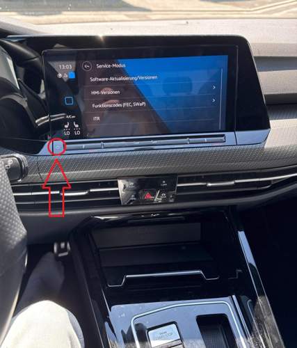

Wie beendet man den Service-Modus?
VW Golf 8 (CD)
Guten Tag zusammen, Ich bin heute morgen in mein Auto eingestiegen und hatte nach dem sich das Navi versucht hat hoch zu fahren diesen Bildschirm ..... hat jemand von euch das auch schon mal gehabt und kann mir sagen was da passiert ist ?
mfg
Golf 8 Discover Media
21 Antworten
Du bist im Servicemenü für die Werkstatt gelandet...Sollte eigentlich nicht von alleine passieren sondern nur wenn man den Home Brutto lange gedrückt halt 😉
Einfach auf "reboot to normal mode" gehen und alles ist wieder normal 🙂
haha oky hatte tatsächlich auf den home button gedrückt 😁 habe dann auf "reboot to normal mode" gedrückt und alles war gut

Es ist ja bekannt das der Golf 8 problem anfällig ist, aber ich hab folgendes Problem: Wenn ich das Auto/ Zündung starte dann wird mir nur die digitale Uhr angezeigt. Ich kann auch die fahrmodis ändern sowie Klima einstellen. Also Tousch und alles funktioniert. Ich kann aber nicht mein Handy koppeln bzw. auf die Home seite gehen, wo man die VW Apps hat wie z.b. Ambiente Beleuchtung etc. da komme ich nicht hin. Ich habe links in dem Bildschirm „den Knopf“ mehrmals schon gedrückt aber da passiert nichts. Weiss einer was man da machen kann um das Problem zu beheben?
Vielleicht den Start-Sensorknopf länger (10 bis 15 Sek.) drücken, damit das System komplett neu bootet.

das Problem ist seit gestern. Meinst du den Start knopf, mit dem man den Motor startet? Wenn ich das mache kommt doch nur ein Emotion start dachte ich?

Hier ist ein Bild, touch geht. Aber dann Links der Knopf wo man eigentlich auf den Hauptbildschirm kommt, geht nicht.

Zitat:@G71988 schrieb am 13. Mai 2025 um 19:29:46 Uhr:Hier ist ein Bild, touch geht. Aber dann Links der Knopf wo man eigentlich auf den Hauptbildschirm kommt, geht nicht.
also ich kann den drücken, und wenn ich den gedrückt lasse komm ich von der Uhr auf diesen Service Schirm. Aber sonst tut der Knopf nichts mehr
Vielleicht zuerst einmal den Service-Modus beenden? Auf den runden Kreis daneben (mit dem Pfeil nach links) drücken.
Ansonsten halt die Sicherung für das Infotainment kurz (mindestens 2 Minuten) herausziehen.
