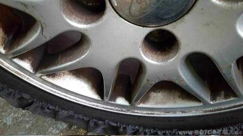

Wie bdekomme ich so eine Felge wieder sauber ?
ich habe mal eine Frage an die Profis.
Wie bekomme ich folgende Felge wieder sauber ?
Da ist irgendwas eingebrannt? Mit WD40 hab ich mal kurz probiert, aber da tut sich gar nichts 😉

In diesem Fall wird er um einen Sauren nicht herum kommen @Seelze 01,alle anderen Handelsüblichen sind hier einfach zu mild !.Ich würde auch Dr.Best zur Hilfe nehmen,da kommt man in alle Ecken 😉.
Da ich nur im Notfall säurehaltigen Felgenreiniger einsetze und hier nicht gerne empfehle hier mal ein paar gute Felgenreiniger ohne Säure.
- Alu Teufel grün
- Sonax Xtreme FelgenReiniger Plus
- Bilberry Safe Wheelcleaner
- Dust Cracker
Dazu eine Felgenbürste und für die kleinen Ecken wie bereits empfohlen eine Zahnbürste. Du wirst aber sicherlich 2 Durchgänge machen müssen. Und schön mit dem HDR abspülen.

hi,
mach doch mal eine Felge bestmöglich sauber. Was dann an verfärbungen und ablagerungen sichtbar bleibt stell mal bitte als Bild hierrein.
Dann lässt sich besser abschätzen wie groß der Aufwand wird und mit was "geschossen" werden muß!
Nur als hinweis, hier: https://www.motor-talk.de/.../...en-mit-grobem-geschuetz-t4524857.html
habe ich so eine Reinigung mit "grobem Geschütz" gemacht, es geht alles ab!
Hallo mal ein Tip würde bei eingebrannten Schmutz es mal mit Backofenreiniger versuchen
Dies ist eine Alu-Felge.
Alu regiert seehr sensibel auf Alkalien. Backofenreiniger ist stark alkalisch....

Kann ich den Felgen mit Backofenreiniger schaden?
Bei diesem Iron X scheinen viele der Meinung zu sein, das der helfen könnte. Ich denke ich werde den mal bestellen.

Deshalb kann ich dir auch keine Ratschläge zu den professionellen Mitteln geben, kann dir aber sagen das ich die Alu - Felgen von unserem VW mit Motorrad Gelreiniger (PROCYCLE GEL-REINIGER von Fa. Louis) wieder absolut sauber bekommen habe.
Den Gel- Reiniger hatte ich noch stehen, und da er keine Säuren enthält habe ich es einfach ausprobiert.
  1. Vorreinigen mit HD Reiniger
  2. Abtrocknen lassen
  3. Motorrad Gel-Reiniger aufsprühen und einwirken lassen
  4. Mit Bürste und Schwamm nacharbeiten
  5. Mit viel Wasser abspühlen
  6. Bei starker Verschmutzung ggf. Punkt 3 - 5 wiederholen ... 🙂
Das Ergebnis ist absolut überzeugend!
Kosten: ca. 4,- € pro Liter
Viel Erfolg, Ceri

Unlackierte Felgen auch auf Saure Reiniger,wie du schon beschreibst auf Alu.
Hier geht es nicht wirklich um Alu,sondern um Lack (Klarlack) genau genommen 😉
