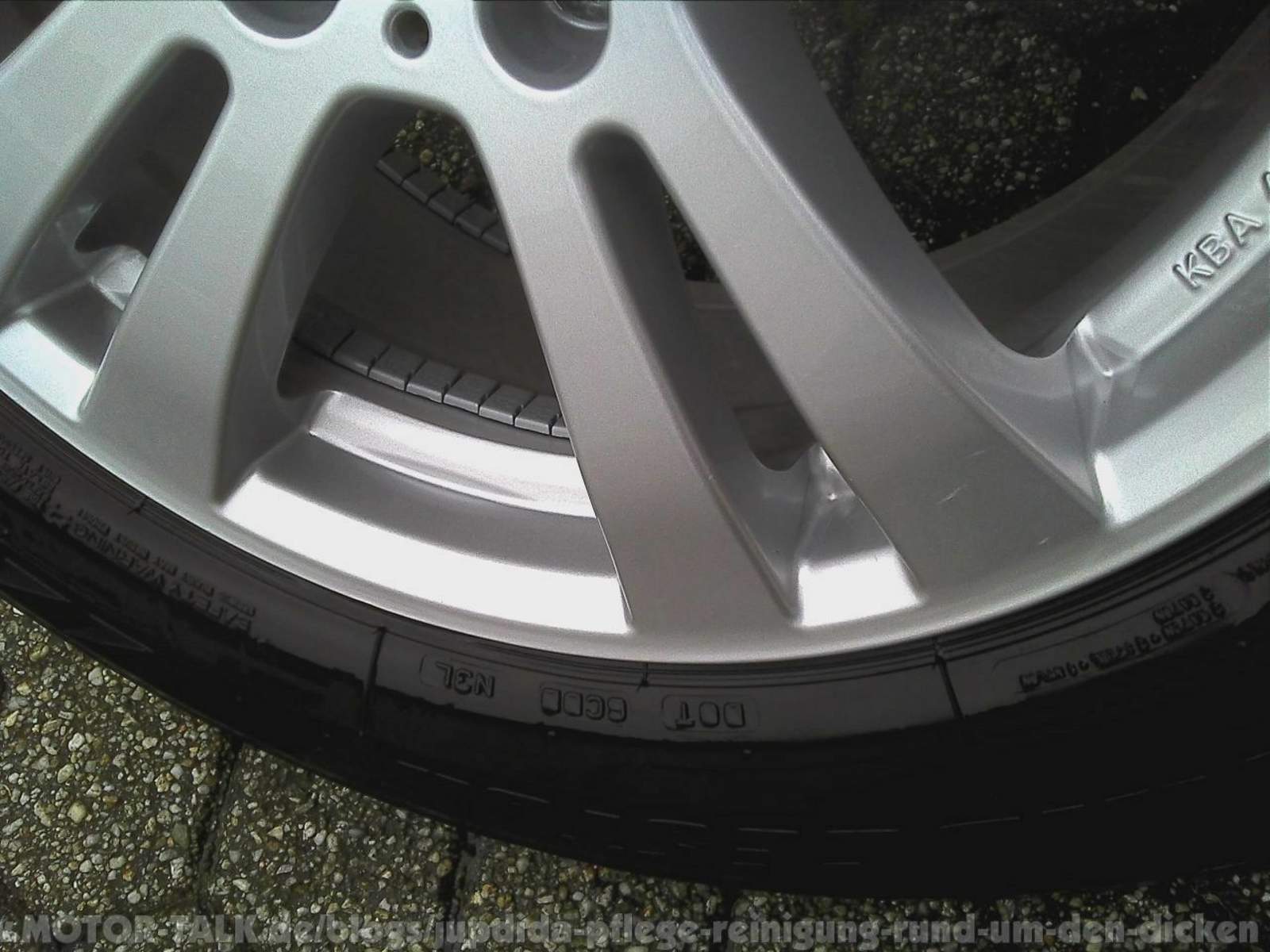

Hallo erstmal zu meinem ersten Bericht hier auf MT,
angeregt durch folgenden Forumsthread: Felgenreinigung mit Happy End
hab ich mir meine Winterreifen mal vorgenommen.
Die WR hab ich gebraucht gekauft und waren vorher 3 mal im Wintereinsatz, jedoch wohl nur "Normal" gereinigt und nie wirklich Porentief 🙄
Zum Einsatz kam ein Industriereiniger für Härteste Verschmutzungen auf saurer Basis:
[bild=1]
!!! Achtung!!!
dieser Reiniger ist kein Normaler, dafür vorgesehener Felgenreiniger. Bei der Verarbeitung unbedingt die Sicherheits- und Warnhinweise beachten!
Doch nun zum eigentlichen Ablauf an den Objekten der Unzufriedenheit.
So war der Zustand bevor ich Hand angelegt hab:
[bild=2][bild=3][bild=4]
da wartet wohl ein hartes stück Arbeit 😰
also erstmal die Felgen mit dem Reiniger und einem Pinsel gut einsauen. Der Reiniger wurde nicht verdünnt und hält durch die Gel-artige Konsistenz gut auf der Oberfläche.
Frisch eingepinselt:
[bild=5]
und nach 10 Minuten läuft der Dreck schonmal gut ab:
[bild=6][bild=7]
Dann wurde nochmal durchgepinselt und der Kärcher hat dann den Dreck mal gut abgespritzt:
[bild=8]
Allerdings waren da noch Rückstände auf der Felge zu finden, da ich noch keine Knete habe wurden die Felgen auf den Problemstellen halt nochmal eingepinselt und nach einer Einwirkzeit von wieder 10 Minuten nochmals gepinselt und wieder Abgekärchert:
[bild=9][bild=10][bild=11][bild=12]
Beim Anschliessenden Durchsehen dann das Ergebnis, alles Weg! Felgen Sauber!
und so ist das Endergebnis:
[bild=13][bild=14][bild=15]
Jetzt werden sie Eingelagert und im Herbst vor der Montage wird dann Eingewachst damit nie wieder so ein Dreck sich festsetzen kann.
Bis zum nächstenmal
Jupdida
