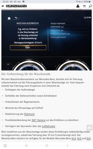

Darum muss ich unseren E400 selber durch die Waschstrasse Fahren.
Der GLA meiner Frau hat einen Assistenten.
Eigentlich schade dass die E-Klasse dies nicht hat.
LG Brummbär
