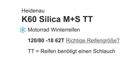

Schön Martin das du alles " wie man es bei dir gewohnt ist " totargumentierst und Zerlegst .....
Brille ? = Bild
Das dir der Vergleich mit Winterreifen beim Pkw nicht "einleuchteten will " war mir ebenfalls vorher klar ...
Für dich zur Erklärung
Es ging um die Jahreszeit wo man die Winterreifen fährt und diese dann erst wenn benötigt montiert.
Also sie’s Prozedere auch beim Motorrad .
Schneesymbol
https://www.reifendiscount.de/.../5-40-re2850.html?...
Besitzstand beim Winterreifen
Bis 2024 dürfen weiterhin die Bisherigen Winterreifen benutzt und gefahren werden ..
Sonst müssten alle ihre aktuellen Winterreifennwegwerfen und neue Kaufen .
Allein daran sieht man wie unsinnig der unnütze Gedanke ist
Ich denke das dürfte doch deutlich die Frage beantworten .....
Siehe Anhang
4dd27be9-e131-40b0-b293-4925ece6cdb6
260c6efa-0420-4551-b602-6a63ccfe088f

Ein Reifen mit den Abmessungen 120/80 -18 62T ist alsomein Fahrradreifen
Sorry selten so gelacht, wie soll ein Radler bis 170 Km/h schnell sein und einen traglastindes von 62 benötigen .

Nur, weil Reifendiscount.de da eine Schneeflocke in die Artikelbeschreibung packt, heißt das noch lange nicht, dass der Reifen auch dieses sog. "Alpine"-Symbol auf der Flanke hat.
