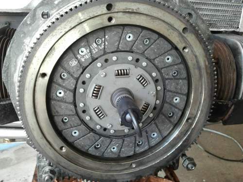

Unbenannt
Hm, also wenn ich auf meiner teuer erworbenen Scheibe direkt nachsehe - dann steht da auch keine Made drauf.
Ich werde in Kürze noch Teile bestellen müssen bei BAS - da frage ich dann mal nach ob er weiß warum die "Sportbeläge" so knackig teuer sind - und wie es denn mit Verfügbarkeit aussieht - auch auf lange Sicht. Ich habe in Schweinfurt mal einen gehabt, der hat die Federn der Druckscheiben "getunt" und die Beläge getauscht gegen Sinter oder/und organisch und das Zeugs wieder draufgenietet. Ist aber nicht mehr zu finden - wahrscheinlich Betriebsaufgabe. Obwohl - sowas kann man ja auch selber machen. Früherhabe ich auch meine Bremsbacken neu belegt.... Wenn ich was erfahre poste ich es hier.
@Robomike: Danke für die Recherche....
Falls noch interessant, also 2011 (ich weiß, lange her) gab es noch orig. LuK. Habe ich immer noch drin und läuft/trennt einwandfrei.

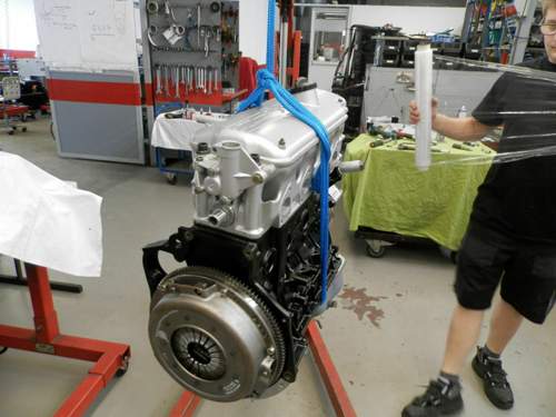

Foto0294
Ich bezweifel, dass es ein grundsaetzliches Problem mit gefederten Kupplungsscheiben gibt. Wuesste nicht, jemals etwas anderes verbaut zu haben. Habe auch noch nie davon gehoert, eine Kupplung feinwuchten zu lassen.

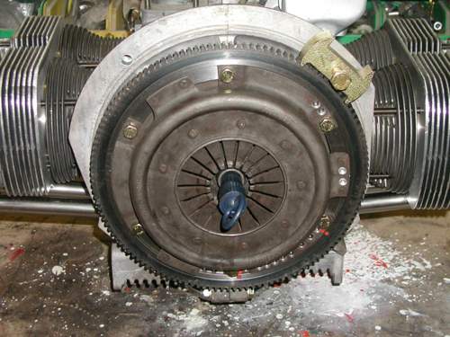

Guck mal wieviel das ist, die vielen kleinen Wucht Löcherchen... und die ist für ganz andere Drehzahlen vorgesehen, ned bloß 4200 wie's Käferle. Und ist kein Chinakracher...
P7300079
Tja...kann man machen. Mein AVY dreht bis 7300 UPM. Taeglich. Kupplung ist OEM Sachs, aus der Packung rausgenommen und an den Motor gepappt - vor drei Jahren. Und wenn die den Geist aufgibt, ja mensch, dann gibt es fuer nen 100er die Naechste.
Das oben ist auch eine OEM Sachs, ganz original NOS. Ausgelegt für 6800 Touren Serie.
Für'n Hunderter gab's die nicht zu haben, das war schon mehr... und gereicht hat's damals in den 80ern im Serientrimm genauso. Und hielt auch lang genug.
Aber wenn man den Vorher-Nachher Effekt erlebt, gibt man für ein extra gewuchtetes Teil definitiv mehr aus als für Serie. Freiwillig und gerne. Der Effekt ist erlebbar. Summm-Summm gegen Brumm-Brumm... 😉

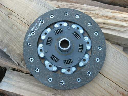

Falls man wählen kann: Gefederte Mitnehmerscheibe verwenden. Das ist akustisch hörbar und fühlbar... allerdings nur für seriennahe Leistungen. Ein gemachter Zwoliter wie Tiffy wird mit einer gefederten 1600er Serienscheibe kurzen Prozess machen. Da gibt es kaum Alternativen auf Basis von Serie. Kraftpakete werden da fast immer starre Scheiben wählen müssen.
P1300002
jo,
bei Tiffy hat es die gefederte 1600er Serienscheibe in kurzer Zeit zerlegt. Federn gebrochen.
Habe dann auf die schon gezeigte federlose gewechselt und seit vielen tausende Km keine Probleme mehr und ich finde sie gar nicht so ruppig.
