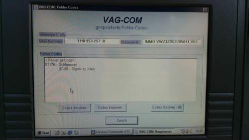

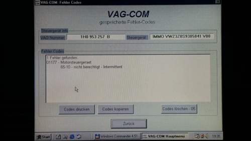

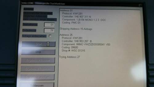

Das WFS wird bei den Standard-Steuergeräten nicht angezeigt, man muss es entweden suchen lassen, was bei allen Adressen ungefähr ein Stunde dauert (grrrr), oder gibt direkt Adresse 25 ein.

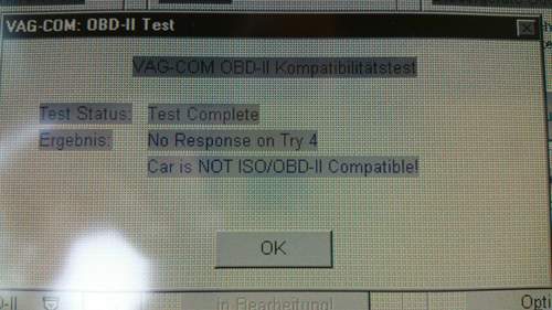

Siehe Bilder, Ihr könnt das besser interpretieren, angeblich ist die Karre noch nicht OBD 2 kompatibel, was auch immer das bedeuten mag.
Fehler im WFS lässt sich löschen, kommt aber nach dem Starten wieder. Fehler im Motorsteuergerät lässt sich nicht löschen, was mir heute Nachmittag gar nicht aufgefallen war, da ich danach sofort neu gestartet habe und der Fehler dann wieder da war. Der im WFS kommt erst nach dem Starten wieder.
Also gehe ich mal davon aus, das der Schlüssel sein Signal nicht bis ins WFS gibt, z.B. die Lesespule hopps, und erst dann würde das WFS das Motorsteuergerät freischalten, ist dem so?

20180517-203927
20180517-205532
20180517-213451

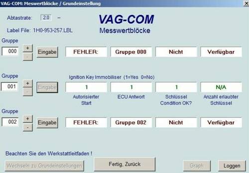

Was mich verwirrt sind die Messwertblöcke des WFS-Steuergerätes. Da stehen drei mal 1 und bei der Anzahl erlaubter Schlüssel ein "n/a".
Demnach müsste doch das WFS den Schlüssel korrekt ausgelesen haben, oder liege ich da falsch?
Ich probiere es gleich noch einmal mit dem Klappschlüssel ohne Transponder für die WFS, ob dann andere Werte in den MWBs stehen.

- Den Speicher der WFS löschen, Adresse 05. Bitte das nicht vergessen.
- Motorsteuergerät Fehler ebenso löschen.
Der Fehlercode des WFS-Stg. wird laut VW folgende, mögliche Ursache zugeschrieben:
Motorsteuergerät nicht angepasst. W-Leitung zwischen den Steuergeräten ist i.O.

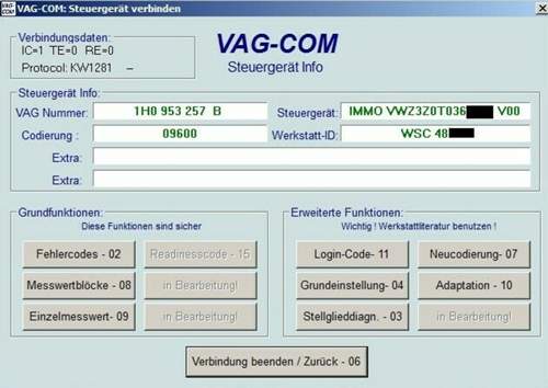

So ich habe jetzt mal den Laptop an meinen Wagen gehangen. Ebenfalls das uralte Vagcom, Fahrzeug ein 96er ADZ Vento. Und bei meinem Auto funktioniert alles tadellos.
Siehe die Screenshots. Die Software kann also die MWBs nicht vollständig auslesen, bspw. die Anzahl der angelernten Schlüssel. Da steht auf NA bei mir drin.
Jedenfalls, ich hatte bei einem Selfmade Klappschlüssel ein ähnliches Problem, da war halt der Transponder zu weit weg. Dann zeigte die Software immer bei Schlüsselstatus 0 an und berechtigter Start ebenfalls 0.
Ich würde noch die Kabelverbindungen überprüfen und durchmessen, ansonsten Lesering vom Schrott besorgen und umbauen.
