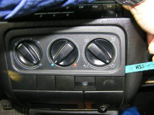

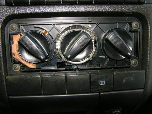

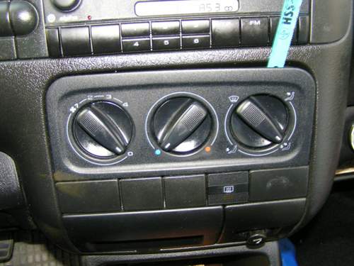

Hast Du schon geprüft, ob die Bowdenzüge, die von den Bedienungselementen bewegt werden sollen auch wirklich eingehängt sind?
Gerne brechen Kunststoffteile ab und dann kann das Ventil, das das heiße Kühlwasser durch den Heizungswärmetauscher freigeben soll, nicht mehr betätigt werden.
Um den Wärmetauscher zu wechseln, muss das Armaturenbrett ausgebaut werden (ein riesen Aufwand).
Also erst die Bowdenzüge prüfen. Das Bedienteil ist in 1,5 h gewechselt.

Also wenn ich den schalter auf Kalt lege kommt auch nur kalte luft. auf Heiß eben lauwarme. Damit sollten die Bowdenzüge funktionieren oder??

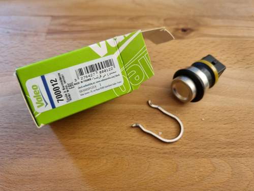

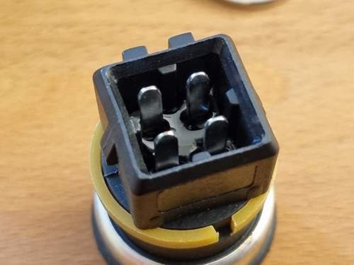

Temperaturgeber prüfen und ggfs. esetzen.
