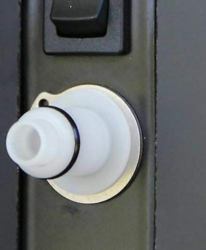

Weiß jemand wo ich das Teil aus dem Foto kaufen kann?

Ich sehe auf dem Bild nur einen Schlauchanschluss für die Außendusche und keine Steckdose. Dieser Schlauchanschluss ist doch bei allen Marko-Polos mit Küche ab Werk Westfalia verbaut, oder?
Der Schlauch mit Brause und der Sagnapfhalter müssen allerdings extra aus dem Westfalia-Katalog geordert werden. (Brause 55 Euro & Saugnapfhalter 34 Euro), siehe: https://westfalia-mobil.de/.../Mercedes-Zubehorkatalog_447_05.2018.pdf (vorletzte Seite, ganz unten)

Ich würde vorschlagen diesen Anschluss als Ersatzteil entweder über Mercedes oder direkt über Westfalia anfragen.

Hier hat auch schon jemand einen zum Schlauch passenden Durchlass verwendet(ähnlich wie beim Wasserfass / gibt es meist in Kunststoff oder Messing) , und auf der anderen Seite eine Gardenakupplung. Dann kann man einen Schlauch mit allen möglichen an einen Gartenschlauch anzubringende Brausen verwenden.

Hallo, ich möchte gerne einen Standardgartenschlauch mit Dugena Adapter (so wie ihn viele Millionen haben). Leider passt der Anschluss nicht auf den Duschanschluss im Heck des Marco Polo? Leider ist der Dugena zu groß, um ihn zu befestigen.

Hi Tom,
meinst hier sicher Gardena.
du musst den bisherigen Anschluß von innen entfernen und ein Gardena Anschluß mit Wasserstop einbauen.
