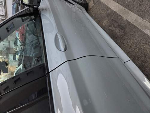

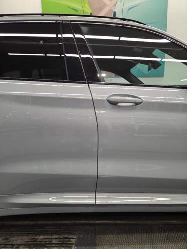

Hier ein Update.
Letzte Woche habe ich mein Auto geholt.
Von den ganz wichtigen Chefs empfangen worden, drei Herrschaften..
Man müsste mir mitteilen dass man mein Auto sehr hübsch machen wollte, hat es poliert.. Ist zu tief rein in den Lack... (good job guys) und musste daher das Hintere rechte Seitenteil und die Hintere Rechte Türe lackieren..
Ich bin fast vom Stuhl gefallen.
Nun sieht man einen Farbunterschied und der neue Lack ist eine Spur dünkler und hat mehr Glitzerpigmente, wtf...?!
Alle drei Führungskräfte haben natürlich nichts gesehen. Das sei so ok und besser geht es nicht.
Was jetzt?
Hier ein paar Fotos.
Was würdet ihr machen an meiner Stelle?
Auto war zuvor nachlackierungsfrei..

@Ravenous666 schrieb am 22. Februar 2025 um 16:51:50 Uhr:
Wer hat denn die Lackierung angewiesen?
Die beiden kleinen Macken hatte man ausbessern könnne.
So ist das völlig übers Ziel hinaus geschossen und der Farbunterschied ist ja sofort sichtbar.
Ich glaube denen halt nichts mehr..
Das haben die mir erst gesagt als ich dort gesessen bin.. Da war mein Wissensstand noch: "ok, zwei mal Stoßstange beschädigt, repariert" nichts wie weg hier..
OMG ... Ich glaube das lässt sich nur mit einer kompletten Lackierung der ganzen Seite fixen.
