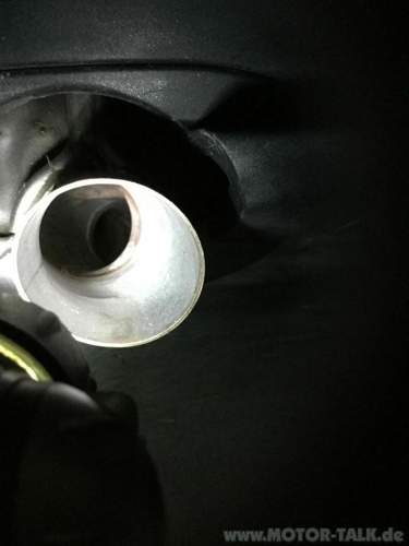

Ist der DPF eine leere Hülle, wird das Abgasrohr innen russig, wie früher halt. Unserer hat über 200Tkm und das Rohr ist innen sauber. Erstaunlich ist das schon, aber es ist so. Da geht zero Russ durch.

Was ich seltsam finde ist das saubere AGR. Nicht dass das nicht möglich wäre, aber es ist NIE sauber. Ich habe unseres gerade wieder gereinigt. Gut, zugegeben seit Jahren auch nicht mehr, aber das ist immer versaut, egal wie man es dreht. Nur eine Frage der TKm. Könnte es am Fahrzeug getauscht worden sein? Ebenso die Ansaugbrücke, die sieht immer aus, da gruselt es einem und man zieht freiwillig den zweiten Latexhandschuh drüber :) .
Je nachdem wer wie was am Fahrzeug machte, ist auch mal Fehler wegdrücken und abwarten eine Option, welche Arbeit sparen kann. Das Foto ist von unserem Auspuff. 215Tkm.

Viele Dank. Aus dem Abgasrohr auf deinem Bild könnte man ja essen :) Bei meinem ist das tief schwarz. AGR ist sauber, nur in Ansaugrohr zur Drosselklappe standen paar Tropfen ÖL. Ich habe da aber erst vor ca. 10 Tkm alles gereinigt, war aber damals auch recht sauber.

Wenn das Endrohr verrußt ist, ist der DPF wahrscheinlich ausgeräumt. Einfach mal bei laufendem Motor ein Tempo vor das Endrohr halten und schauen ob es schwarz wird.
Themenstarteram 1. November 2017 um 21:04
So wie der zumindest nach dem Kaltstart rußt, bleibt das Taschentuch bestimmt nicht lange weiß... Aber ich werde zuerst auch mal das Glühsteuergerät wechseln, vielleicht hängt es ja auch damit zusammen? dann mal schauen was der TÜV meint nächste Woche, den werde ich aber lieber nicht darauf aufmerksam machen sondern das Abgasendrohr vorher lieber blank putzen :) und den Motor vorher gut warm fahren.:cool:
Wenn der DPF drin ist kommt kein Ruß raus und schon garnicht nicht wenn er zugesetzt ist.
