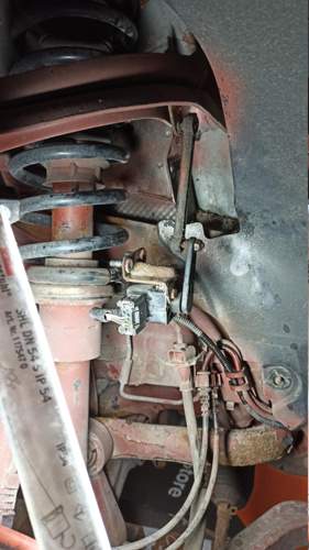

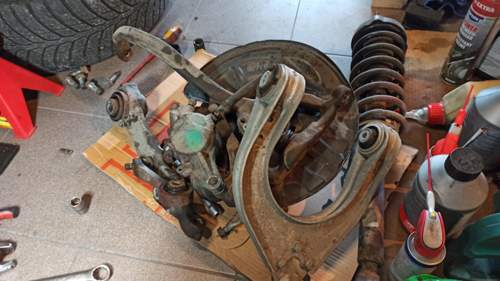

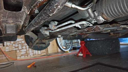

Habe diese Woche auch damit angefangen die Vorderachse komplett neu zu machen. Keine Bühne aber elektro schlagschrauber, Rohr um die ratsche zu verlängern zum Hebel und eine holzlatte um die stabilisatorstange zu kontern mit relativ viel wd40, Kunststoff panel Werkzeug und der ks Tools werkzeugkoffer brachten Erfolg. Allerdings beim Ausbau auch bemerkt das die inneren axialgelenke fertig sind, ein hitzeschutzblech Bremse durchgerostet, im radhaus oben ein kleiner Strand mit Rost versteckt gewesen und die blöde leuchtweitenregulierung rechts kamen als Überraschung dazu. Ahja und das lenkgetriebe ist ölig, vermute dichtringe an den Schläuchen.
Spezialwerkzeuge: kleiner ausdrücker für spurstangenkopf und großer ausdrücker für querlenker, unten das Lager. Das einpresswerkzeug für das kugelgelenk unten braucht man auch. Wenn man bremsleitung macht entsprechend bremsenentlüftungspumpe und eventuell bördelwerkzeug zB vigor V4416.
Muss also unbedingt noch axialgelenke machen, entrosten im radhaus hinter dem federbein.
Anbei Fotos.
Bekommt man die leuchtweitenregulierung einfach ab? Die scheint fest zu sein am rechten querlenker
Edit: zum Ausbau des linker querlenker braucht man einen Helfer und eine lange ratsche oder drehmomentschlüssel, weil die Mutter im Motorraum weit unten hinter den klimaleitungen ist. Einer steht oben und kontert die Mutter und einer löst die Schraube des querlenker im radkasten.
Leuchtweitenregulierung
Lenkgetriebe ölig
Vorderachse links ausgebaut

Hatte auch sehr viel Stress mit der Schraube unten am Stoßdämpfer. Hat dann geklappt indem ich den ganzen achsschenkel zuerst ausgebaut habe und dann ein 1m langes eisenrohr über die ratsche zum Hebeln gesetzt habe und auf der anderen Seite entsprechend gekontert mit rimgmaulschlüssel. Man braucht einmal immens Kraft und viel wd40 bis die gelöst ist. Sogar der schlagschrauber war machtlos.
Ich würde, was die LWR angeht, alles neu machen. Halter, Gestänge, Sensor, Schrauben, etc.
@Mackhack schrieb am 20. August 2023 um 23:34:16 Uhr:
Ich melde mich bei dir sobald meine liste mit den teilenummern vollständig ist. Erstmal kommt alles TÜV relevante dran, danach motorüberholung und zum Schluss die Extras.
Ich sehe gerade, dass die Bremsleitungen mit der Grundierung angesprüht sind. Unser TÜV würde da Stress machen. Die würde ich auch neu machen.
Wenn du schon alles ausgerupft hast, mache die Stabi-Stange auch neu. Achsträger ablassen. Wenn du schon so viel machst, dann mache alles.
