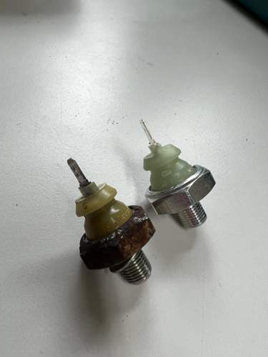

Hat der Meister der "schlauen" Worte etwa Probleme mit dem "Öldruckschalter"?
Das wäre ja wirklich ein "SUPERGAU"!
@Peter.Pan schrieb am 2. Oktober 2023 um 19:16:46 Uhr:
Der ist schon längst draußen dank deines Geheimtipps mit dem Rostlöser.
Danke dafür, ohne deine Hilfe hätte es wohl nicht geklappt.😁

Der Schalter sieht doch noch gut aus. Bis zum Wegrosten hätte der noch 30 Jahre gemacht. Hab schon viel schlimmere gehabt und selbst die gingen problemlos auf. Spätestens mit einem 21 Schlüssel. ??
Ja stimmt, aber bevor er aus allen Himmelsrichtungen befummelt wurde sah der im eingebauten Zustand schlimmer aus als es war.

Man sieht doch auf den Bildern ganz deutlich, wie verrostet das Gewinde war. Ohne den pausenlosen Einsatz von "Rostlöser" wäre das Gewinde niemals zu lösen gewesen. Und dazu noch der filigrane Aufbau des Schalters. Ohne Deine Fachkompetenz und Deine ausserordentliche Geschicklichkeit wäre der als nahezu sicher zu erwartende "Supergau" bestimmt eingetreten und das Gewinde wäre abgerissen!
Da frage ich mich, warum Du bei so viel Kompetenz und Fachwissen Dein Fahrzeug einer Werkststatt anvertrauen willst. Ich kenne keine Werkstatt, die es auch nur ansatzweise so gut machen würde wie Du selbst, weshalb ich keine Antwort auf Deine Frage geben kann.

Naja und der Öldruckschalter sieht tatsächlich noch sehr gut aus.
Keine Spur von Rost am Gewinde und der Dichtfläche.
Lediglich der große Sechskant oben war verrostet.
Ich gehe davon aus das der Rostlöser nicht mal ins Gewinde gekrochen ist.

Ja, das Gewinde sah wirklich gut aus, aber darauf hätte ich vorher nicht wetten wollen, da das Teil extrem undicht war, aber das weiß Pitta😎 ja nicht.
Der Oeldruckschalter rostet erst im Gewinde, wenn Wasser im Oelkreislauf länger ist. Dann muß man aber meist den Schalter nicht mehr wechseln, sondern gleich den Motor mit. Selbst, wenn er außen weggerostet ist, lädt sich der Restgewindestutzen nach Abreisen des Kopfes leicht von Hand rausdrehen. Der Dichtring dicht ja auch das Wasser von außen gegen das Gewinde ab.
