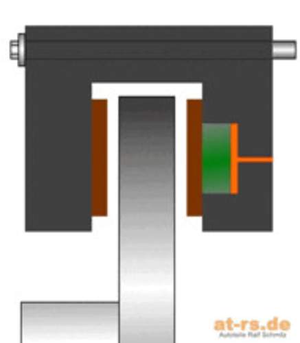

Da Bremsscheiben verbaut sind, gibt es keine Bremsbacken.
Wie sollte die Befestigung der Bremsklötze die Effizienz verbessern?
Prinzip Schwimmsattel
Prinzip Festsattel
Normale Bremsbeläge können unter Umständen immer während der Fahrt noch leicht anliegen. Wenn sich der Bremssattel gesteuert etwas zurückzieht, entsteht mehr Luft und die Beläge liegen nicht an, es entsteht weniger Reibung.
Es wurde ja von einer Lagerung der "Bremsbacken" geschrieben. Das hat nichts mit der Beweglichkeit des Bremssattels zu tun.
Während der Fahrt anliegende Bremsklötze (auch wenn nur leicht) sind nicht "normal", sondern wären im Normalfall ein Defekt.
Ich kenne es z. B. von Audi, dass bei Regen in Intervallen gezielt die Bremsklötze leicht an die Scheiben gedrückt werden. Ansonsten laufen sie bestimmungsgemäss frei.

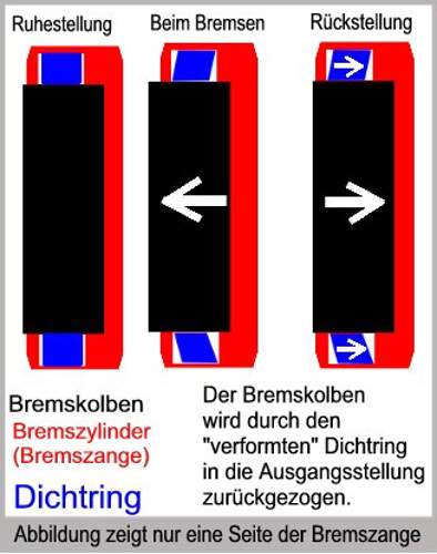

P.S.: Bremsbeläge werden durch einen Rechteckring von der Scheibe weggezogen, sobald der Druck nachlässt.
Bremsvorgang
Hast du schon mal einen Bremssattel inkl. Kolben und Dichtung revidiert? Hört sich eher nach theoretischem Wissen aus Google an? 😉
Denn oben das ist die Theorie, die in der Praxis aber eben nicht immer optimal funktioniert. Da wäre eine Verbesserung zumindest denkbar.
Aber tatsächlich müssen wir erstmal abwarten, was an der Aussage dran ist.
Keine Bange, ich habe früher viel am Auto und auch am Motorrad geschraubt (u. a. Motorwechsel, Kupplungserneuerung und beim Motorrad Einbau einer anderen Nockenwelle).
Neue Bremsen die nicht frei laufen sind ein Mangel. Bei "alten Karren" kann schon mal was festhängen und daher nicht dem Sollzustand entsprechen.
