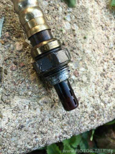

So sieht im übrigen meine "ausgedrehte" LambdaSonde aus ... Welcher Vollhorst hat diese eingeklebt? Dementsprechend hat sich das Gewinde des Krümmers verabschiedet ... herrlich ...
Img-0495
Und jetzt?
Größeres Gewinde mit Adapter, neuer Krümmer, erst mal laut fahren, oder eine Schelle drum?
Na wieder reinkleben und merken "never change a running system!"
(alternativ Helicoil)
Der Horst heisst Das Motor,
Mutter abflexen / abtrennen und neue Aufschweissen, auf das richtige Gewinde achten.
Ist kein Hexenwerk und leider haben damit echte Werkstätten öfters zu tuen
Irrtum, am "alten" Krümmer müsste man das Gewinde auf 20mm setzen, um eine neue Sonde mit 18mm setzen zu können (Helicoil). Am Krümmer selbst geht im jetzigen Zustand keine Sonde mehr rein, da das 18mm Gewinde neu geschnitten wurde, jedoch zu tief im Schaft sitzt und die Sonde somit nicht greifen kann.
Das extra Geld für das Neu - schneiden, habe ich in einen neuen Krümmer gepackt. Lehrgeld .. schade um die Zeit ...
