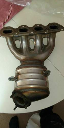

Ich brachte einen neuen Kat, da der alte außen mechanisch beschädigt wurde. Ich habe einen neuen original Opel Krümmerkat von einer Motoreninstandsetzung für 250,- Euro gekauft, die kaufen neue Motoren von sämtlichen Herstellern auf, zerlegen die und verkaufen die Teile einzelnen.
Das einzige was anders an dem Kat ist, er ist kein Euro 4 vom Z18XER sondern ein Euro5 Kat vom A18XER, aber funktioniert alles einwandfrei und die Werte sind hervorragend. Für den Alten habe beim Verwender noch 80,- Euro bekommen, der neue kostet eigentlich 1200,- Euro bei Opel.

Unterm Strich war der Wechsel (Kat, auch ohne den verrechneten Altkat) sehr günstig. Glückwunsch!
Aber die Regel dürfte das nicht sein. Wer bei einem C-Corsa einen "originalen" Opel-Kat verbauen müsste, um Bestwerte (NOx) für die Umwelt (für den TÜV ja offensichtlich nicht erforderlich ;-)), zu erreichen, kann die Kiste dann gleich gegen einen "neueren Gebraucht- Stinker" tauschen. Fürs gute Gewissen dann besser gleich einen Neuwagen, oder wohl doch eher nicht (eben wegen dem Gewissen ;-))
