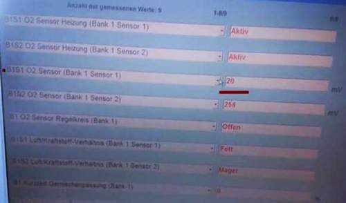

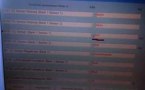

So ich habe mal mit dem Tester geschaut und die Spannung der LS liegt bei Minimum 0,02 Volt ( 20mv) und Maximum 0,937 (937mv) Volt.
Sind die 0,02 Volt nicht zu gering ?
Ls-1
Ls2
Zu niedrig / zu hoch kanns bei der Sprungsonde nie sein. Das sind gute Werte.
Ok, danke
0,2-0,7V
