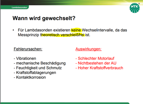

Hallo Andi.36,
theoretisch gibt es kein Wechselintervall lt. NTK da verschleißfrei genutzt (Quelle: NTK).
MikelRaccoon
Lambdakeinwdchselintervallntk

Die Lebensdauer der Lambda von vielen Faktoren ab ,schlechte Verbrennung ist meist der Grund .
Es gibt deswegen keine festen Wechselintervalle.
Trotz allem sagt NGK nach 160tkm vorsichthalber zu wechseln,da eine neue Sonde doch den Verbrauch wieder senken kann,ob man sich dran hält ...
