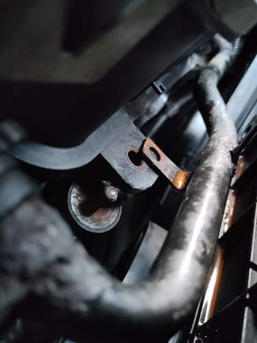

Im Anhang noch ein Bild von dem Gummipuffer. Kann mir jemand die Teilenummer von dem Puffer sagen? Ich finde diese nicht in den Zeichnungen?!
Img-20220826
Erkenne das leider auf dem Bild nicht, wo das sitzt.
Sieht mir aber stark nach einem Kabel/Leitungshalter aus, glaube kaum das hier der Motor dranhängt.

wie soll ich`s erklären. Auf dem Bild ist rechts der Kühlerlüfter und links der Motor. Fotografiert ist quer in den Motorraum
Hier im roten Kreis ist das Teil. Es gibt rechts und links eins.
Gummipuffer im roten Kreis
Hmm sorry, da komm ich so auf 7zap nicht weiter.
Vielleicht mal selbst schauen, man erkennt es meist daran zu verfolgen wo die Leitungen hingehen, das ist dann auf den Bildern auch dargestellt.. Dann weißt du daran welches teil das gesuchte ist, und dort findeste dann die Gummiteile.
Oder zum freundlichen Audi-Teilehändler um die ecke gehen und die suchen lassen.
Nr. 17 würd ich sagen...

@Desmo 748 : Danke, das wars
