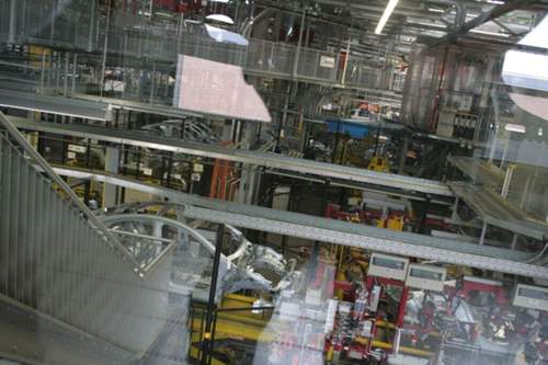

Das mit einer Linie stimmt aber nur für die End- und Fertigmontage. Im Rohkarosseriebau gibt es aufgrund des erhöhten Zeitaufwandes durch das Schweissen zwei Linien. Eine für den 4t und eine für den 5t/ST. Am Ende der beiden Linien werden sie aber wieder auf eine zusammengeführt und so in die Lackiererei gebracht.
Im (verbotenen 😉 ) Foto "Rohkarosseriebau" kann man die beiden Linien sehen. Im Hintergrund die Linie für den 4t und im Vordergrund für den 5t/ST. Warum gerade diese Aufteilung konnte mir niemand so richtig beantworten. Ich lehne mich mal aus dem Fenster und behaupte, dass anfänglich die Aufteilung 4t - 5t gepasst hat. Als dann der ST dazukam haben sie den einfach bei der Linie hineingepresst (in Ö würde man "hineingeschustert" sagen) die weniger Auslastung hatte (???). *kopfausdemfreienzurückhol*

Rohkarosseriebau
