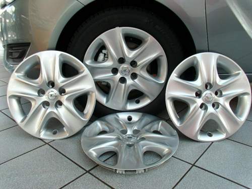

Da ich das Thema Alu-Felgen für den Winter nun abgeschrieben habe, habe ich eine Frage zu Opel-Radkappen:
Passen die Radkappen vom Astra J und Zafira Tourer mit LK 5x115 auf die Insignia-Felgen? Es wären ja pro Loch nur 2,5 mm Versatz... oder passen die "Design-Stahlfelgen-Radkappen" generell nicht auf normale Stahlfelgen?

Wird die Radkappe zusammen mit dem Rad angeschraubt, also durch die Radmuttern bzw. -bolzen gehalten?
Ist doch auf den Foto klar zu sehen das die Kappen mit angeschraubt werden, ist in meinen Augen eh die beste Lösung die Kappen verliert man nicht.
Angeschraubt sind die nicht, sie können wie gewöhnlich abgezogen werden bei am INSI montierten Rad.
Sie müssen beim Räderwechsel auch nicht abgenommen werden, also wie LM-Felgen, das finde ich ganz praktisch.
Ja stimmt wenn man das Foto heller macht und vergrößert sieht man das die Radkappen nur drüber gesteckt sind.

Dafür garantiere ich. :) Hatte nämlich letzten Winter eine ab.
Themenstarteram 31. Oktober 2016 um 14:58
Wenn die nur über die Bolzen gesteckt werden, müssten die doch auf den Insignia passen? Ich denke, dass 2,5mm Versatz pro Loch zu verschmerzen sind, ggf. würde ich mit einem Bohrer das Loch leicht erweitern...?!
Bleibt nur die Frage, ob die Radkappen von der Passform auf eine stinknormale Stahlfelge (2. Bild) passen würden, oder ob sie ausschließlich auf die Design-Stahlfelgen (1. Bild) passen?
