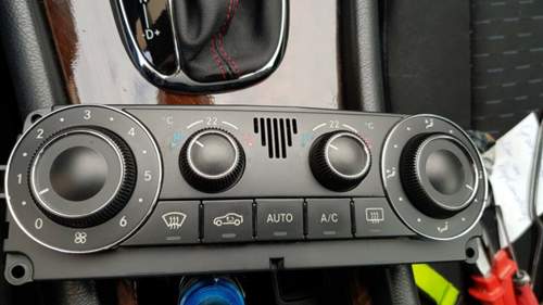

Ich werde aus der Klimaautomatik nicht schlau und überlege gerade ob da ein Fehler vorliegt.
(C180 Kompr. W203 Mopf)
Ein Beispiel:
Man stellt den rechten Regler auf Gebläse nach vorne und Gebläsestärke auf 1. Raus kommt Scheibengebläse oben stärker, nach vorne recht wenig bis nix. Linken Regler auf Stufe 6, Gebläse geht komplett aus.
Stellt man den Regler auf oben/vorne/unten funktioniert das zwar aber auch hier wird die Stärke eigentlich immer schwächer, je höher man den linken Regler dreht. Egal auf welcher Stellung, Stufe 5 oder 6 schaltet das Gebläse komplett ab. Bei 1-2 ist die maximale Stärke erreicht, danach wirds weniger. Normalerweise sollte das Gebläse doch auf 6 volle Leistung haben und auf 1 die geringste oder ist das bei diesem Teil umgekehrt? *grübel*
Hoffe ich konnte mich da einigermaßen verständlich ausdrücken. Hab ein Bild vom verbauten Klimabedienteil angehängt.
Evtl mach ich da auch nur einen Bedienfehler..
Könnt ihr mir da nen Tipp geben?

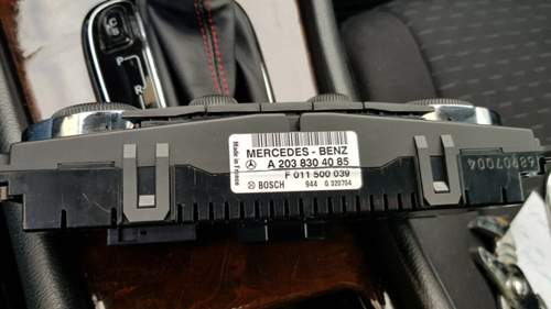

"Erfreulicherweise" war der Übeltäter nur das Klimabedienteil. War defekt. Austauschteil aus der Bucht eingebaut, alles lüppt wieder wie es soll.
Hier im Bild das defekte mit Teilenummer.

Du hast schon recht in deiner Bedienlogik. Da ist was nicht so, wie es sein soll. Probier doch mal die Defrost-Taste, links im Bedienfeld. Dann müsste der Lüfter hoch drehen und auch alles auf die Frontscheiben bringen.
Hört sich an, als ob das Bedienteil defekt wäre.

Habs vorhin nochmal versucht. Scheibengebläse/Defrost funktioniert, nur die Gebläseart und Stärkeregler laufen wirr durchnander.Nach vorne schaltet auf Scheibe, Fussraum schaltet auf Scheibe, die Dreifachstellung geht.
Bei Stärke 2 ist maximum erreicht, dreht man über die 3 raus, wirds weniger, bei 5 aus.
Denke ich tausch das Teil aus.

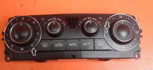

Edit: Hab für 34 Eus eins sogar mit Holzblende gefunden, bestellt

Drück mal ca 10sek die Defrost und Umlufttaste gleichzeitig. Dann fangen die Lämpchen an zu blinken und eine Lüftungskalibrierung läuft an. Sollte nach max 30sek durch sein, alle Klappen und Lüfterstufen sollten angefahren werden.

so, getestet. Kalibrierung lief, Erfolg null. Selbiges wie vorher. Werds nun austauschen und dann mal weiterschauen.
Noch ergänzend als Info, beim Kalibirerungstest wurden alle Düsen angesteuert, lief was um die 10 15 Sekunden.
Am Bedienteil funktioniert die AC Taste, Defrost, Innenraumumluft normal. Gebläsestärke auf Stufe 0 ist aus, bei 1 bis 3 funktioniert es, bei 3 Maximumstärke erreicht, ab 3 bis 6 - Gebläse geht sofort auf 0.
