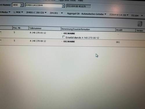

Leider lässt sich Getriebeölwanne die Ablasschraube nicht lösen , und sieht sehr vergammelt aus ,
Rost ?? nun meine Frage , suche im Internet nach einer neuen .
Erhebliche Preisunterschiede , welche würdet Ihr empfehlen ??
Wer is Zulieferer für DB ? Vemo ?
Oder bauen die Teil selber ?
W 204 Bauj 2008 AMG Paket 2 ltr Com.

Wenn es eine 5G Automatik also ein 722.6xx sein sollte, das Problem mit der verrosteten Stelle direkt daneben und der festsitzenden Ablassschraube in der Getriebeölwanne hatte ich auch gerade.
Hier eine neue Top verabeitete pulverbeschichtete Blechölwanne mit neuer Ablasschraube und Magneten für kleines Geld: https://www.ebay.de/itm/393019368234?... und hier: https://www.ebay.de/itm/391993999209 und hier: https://www.ebay.de/itm/311205457884 der Rest dazu.
Hier noch der benötigte Ölmessstab: https://www.ebay.de/itm/172067884912?... da habe ich aber jetzt nicht nach dem günstigsten gesucht und hier 5 Stück Sicherungsklammern zum Superpreis: https://www.ebay.de/itm/353093461560?...
Die 6 Schrauben und Halter müssen nicht neu. Sind ja keine Dehnschrauben. Wenn sie leicht vergammelt sind lege sie eine Zeit in Bremsflüssigkeit.

Schreibe mir deine Fin (die PN ist für dich frei) und ich schreibe dir die E.Nr. von deiner verbauten Getriebeölwanne.
Je nach verbauten Motor gibt es da eine Kunststoffwanne am Motor die Probleme bereitet und für den Austausch der Getriebeölwanne muss keine Achse abgesenkt werden. Die habe ich gerade in der Garage auf Böcken erneuert.

Gute Ansage ,danke !!!!! Is 5 Gang
An TDi Vielfahrer: Fin WDD2040011A522844
