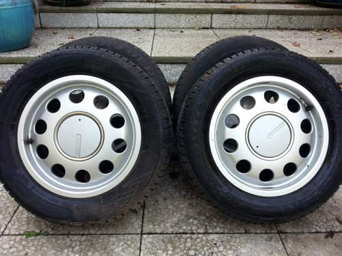

Wer kennt diese Räder?
Ich bin auf der Suche nach Infos zu diesen Rädern:
https://i.ebayimg.com/images/g/GP4AAOSwXi9b3t6o/s-l1600.jpg

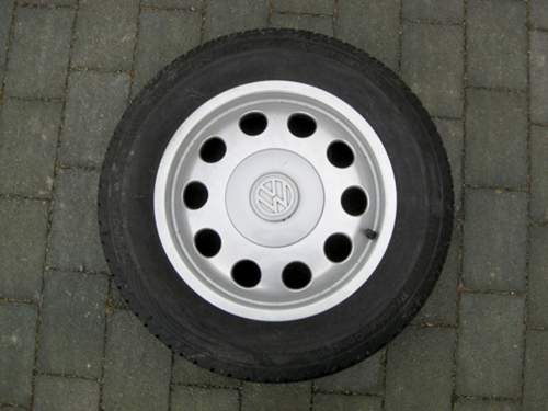

Hat hier jemand - zufällig? - passende Felgen von Audi mit Radkappen von VW kombiniert? Oder gab es diese Räder so?

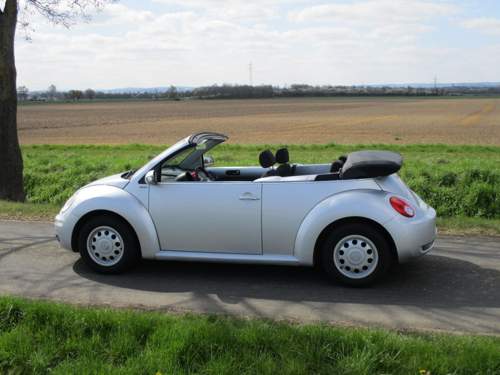

Ich frage, weil ich klären möchte, ob die Räder an einem VW New Beetle Cabrio eingetragen werden müssen. Ich möchte zwar andere Radkappen verwenden (Eigenbau, siehe https://www.motor-talk.de/forum/aus-audi-wird-vw-t7428456.html), aber eben die Alufelgen, die am Audi A3 8L verbaut waren. Wenn es die auch an einem VW gab dürfte sich das mit dem evtl. Eintragen komplett erledigen, denn die Räder entsprechen allen Vorgaben von VW aus der CoC.

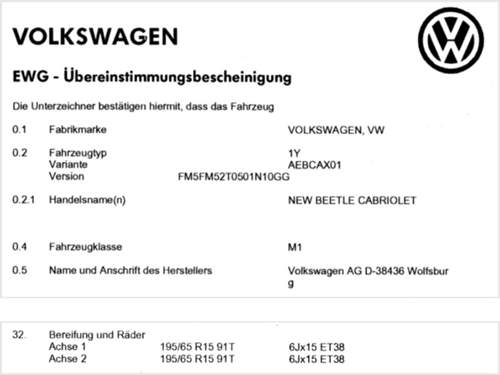

Ein Verbot der Weiterfahrt wäre in meinem Falle nicht zu rechtfertigen. Immerhin erfüllen die Felgen schon einmal alle Angaben der Typprüfung:
https://up.picr.de/45474551wg.gif

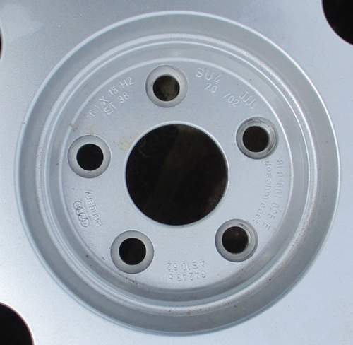

Bei den Felgen von Audi handelt es sich um 6Jx15 ET38, das steht auch auf den Felgen:
https://up.picr.de/45474633fl.jpg

Das Cabrio hat eine zulässige Gesamtmasse (früher: zGG) von 1.750 kg. Die Traglast der vier Felgen beträgt 4*526 kg = 2.104 kg. Das sind über 20 % mehr, daher ist das technisch auch unproblematisch.
