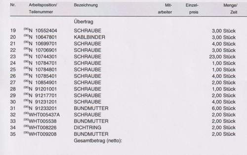

also das Geräusch ist weg und auch der "Schlag" vom E-Motor ist auch Weg. Leistungsbericht habe ich noch keinen erhalten. Ich habe für diese 3 Wochen Aktion absolut keine Unterlagen erhalten. Der Meister hatte eine Anleitung über die Arbeiten was gemacht wird an meinem Tiguan mit Bildern und das war ein Buch. Ich habe gefragt ob so etwas schon mal gemacht wurde, er sagte nein so ein Aufwand gab es noch nicht also sehr viel zu machen. Hätte schneller gehen können da der Kabelsatz für ein Stoßdämpfer beschädigt wurde beim Ausbau vom Motor, der hatte Lieferzeit. Nächte Woche bin ich wieder bei VW und frage mal nach Unterlagen
Laut Kundendienstberater gibt es keinerlei Hinweise in der Datenbank. Habe aber einen Termin für eine Testfahrt, inwieweit das Geräusch normal ist.
der Leistungsnachweis für das Geräusch.
Der fehler ist damit behoben worden.

Scan-20250506
Scan
Danke, der wesentliche Punkt dürfte "Instandsetzung Kuppung K2" sein, der "Rest" ist ja nur Aus/Einbau diverser Teile um da ran zu kommen.
