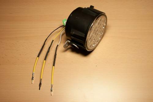

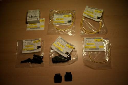

Da ich den TFL-Pin bei mir leider nicht nutzen konnte (Highline und AUTO-Licht sei dank 😉) musste ich mir etwas anderes überlegen. Also hab ich gleich Nägel mit Köpfen gemacht und mir kurzerhand einen kompletten Kabelbaum gebaut, diesen sauber im Fahrzeug verlegt und im Innenraum angeschlossen. Mit einer entsprechenden Relaisschaltung kann ich nun auch die CH/LH-Funktion weiter nutzen. Damit ist nun alles 100%ig so wie es sein soll und ich muss mit keinem mulmigen Bauchgefühl zur nächste TÜV-Vorführung fahren... 😉

Das sieht extrem gut aus auf den Bildern. Könntest mir per PN alle Teilenummern die auf dem Bild zu sehen sind mailen + alles andere an Material wie z.B. dieses geile schwarze Tape, bzw wo du die nicht Audi Teile her hast?
Wär dir sehr dankbar, dann mach ich es nochmal vernünftig, und wo du genau mit den kabeln hin gegangen bist hätt ich gern gewusst. Dann kombiniere ich das gleich mit dem Stoßstangentausch ^^.
