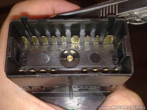

Hatte es bei mir so gemacht.
Stecker vom Schalter trennen. Innen am Srecker stehen die Belegungen. Steckplatz TFL : Kabelschuh mit etwa 10cm Kabel einklipsen und mit Kabel vom Steckplatz NSW verbinden-fertig!
NSW leuchtet bei Start/ Zündung an. Erlöscht beim einschalten von Standlicht/Abblendlicht. Die Funktion über NSW Schalter bleibt weiterhin erhalten.
So war es bei meinem B6-2004.
Hoffe es hilft dir weiter...

Ich hab mich deswegen abgemüht, weil ich die Stecker der NSW im blinden Vertrauen auf die Passung bereits abgeschnitten hatte und die Teile elektrisch angeschlossen waren. Braun ist bei mir Masse, Weiss/Grün der geschaltete Plus. Hab Krimpverbinder, keine Krimpstecker genommen, diese gegen Feuchtigkeit hinten mit etwas Kleber zusätzlich versiegelt. Gelötet und mit Schrumpfschlauch nebst Schmelzkleber zur Versiegelung wäre noch besser. Allerdings ist nun die Demontage der Frontstoßstange mangels Stecker nicht mehr ohne weiteres möglich, dafür ist der Verbinder perfekt gegen Feuchtigkeit geschützt. Sollte die Frontstoßstange nochmal demontiert werden (Zahnriemenwechsel z.B.), so werd ich einen feuchtigkeitsgeschützten Steckverbinder setzten oder setzen lassen. Die mitgelieferten sind vorn im Spritzwasserbereich Harakriri, da kann man auf Korrosionsschäden im Kabel warten. Das elektrische Montagematerial ist 20 cent ATU Ware und nur für den Innenraum geeignet. AMP Superseal mit IP67 Schutzklasse wäre eine sehr gute Idee, von den ebenfalls mitgelieferten Abgreifklemmen halte ich gerade mal gar nichts.

Das ist genau der Punkt: Ein Stromdieb kommt mir nicht in den Spritzwasserbereich. Den Lichtschalter hab ich heute rausbekommen, war einfacher als ich dachte. Einfach reindrücken, etwas drehen, dann ziehen. Geht ganz ohne Kraft. Dann die seitlichen Haltenasen aufmachen und man kann den ganzen Stecker abziehen.
Steckerbelegung siehe Bild, das ist beschriftet. Schaltschema gibts hier http://www.passatplus.de/umbauteile/schalter/1C0941531A20H_tech.gif ... ist das selbe wie beim Passat. Reparaturkabelset: Audi 000 979 133, dem Thread http://www.motor-talk.de/.../...ummer-reparaturkabel-t2752606.html?... entnommen.
Ich hab die Stecker der Nebler ganz kurz abgeschnitten, abisoliert und sauber mit einem Stoßverbinder verkrimpt. Damit sind die neuen LED Tagfahrlichter sofort als "Nebler" verfügbar, ganz ohne weitere Modifikationen. Etwas Kleber hinten in den Stoßverbinder und der ist weitgehend wasserdicht. Das mitgelieferte Material wird funktionieren, ich weiss aber nicht wie lange.
