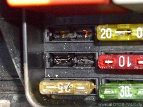

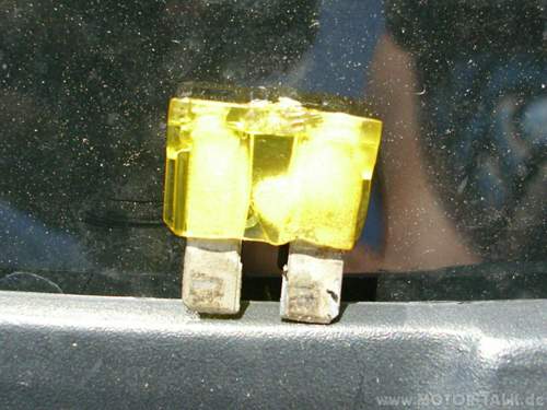

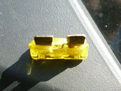

habe heute festgestellt das mein Cossi kein strom mehr auf der Batterie hat gestern konnte ich ihn noch starten heute nicht mehr , alle Sicherungen kontrolliert und die von der Frontscheibenheizung war verschmort nicht durch auch der Steckplatz, ich ziehe die raus siehe Bilder und schon konnte ich ihn wider starten was kann das sein muß ich mir sorgen machen .

Elektrik ist überhaupt nicht mein Ding, aber mal sehen, Denkanstöße
helfen ja manchmal.
Was mir als erstes in den Sinn kommt, hat der Wagen heute in der prallen
Sonne gestanden? Im Bereich Frontscheibe/Armaturenbrett heizt sich
ein Auto ganz schön auf. Dadurch könnte vielleicht die Kabelummantlung
für den Anschluss Frontscheinheizung schrumpfen und am Scheibenrahmen
Masse bekommen.
Ich gebe dieser Theorie aber wenig Hoffnung, da ich annehme, die Heizung
hat kein Dauerplus und eingeschaltet wird sie ja nicht gewesen sein bei dem
Wetter.
Hay nein eingeschaltet war sie nicht , aber du hast recht er stand in der sonne und genau mit der Frontscheibe Richtung sonne , aber bekommt nicht die Frontscheibe erst strom wenn die Zündung an ist und der Wagen läuft ,???????????? oder liege ich da falsch , ich musste die Sicherung mit der Zange raus ziehen und sie geht nicht mehr rein naja brauchen tu ich die nicht , weil er bleib ein sommer Fahrzeug
aber kann mir einer sagen ob da noch was anders an der Sicherung hängt . ????
MFG Matze

Laut dieser Betriebsanleitung, hängt Klima und Niveau mit dran.
Somit müsste man die Fehler auch dort suchen.

kleines Facelift hier, die besagt, dass NR.20 Heckscheibenheizung
ist. Hängt auch keine Klima usw. mit dran.
Ach und nicht wundern, dass Foto ist vom Mk1 (kleines Facelift)
laut Literatur sind die Belegungen aber ab 2/92 gleich zum Mk2.
Bei Bedarf , kann ich davon auch nochmal ein Bild Hochladen.

danke für die mühe ich habe aber auf der F20 die beheizbare Frontscheibe hier ist aber die Frontscheibe auf 38/41 und da habe ich keine Sicherung da müsste es noch ein anderes buch geben

Da bin ich ehrlich gesagt auch erstmal baff.
Im Internet konnte ich bis jetzt nur finden 20= Heckscheibenheizung.
Auch auf englischen Seiten war nur diese Variante zu finden.
Hier noch ein Bild von der Betriebanleitung MK2 (Englisch)
ich war gerade in der garage um sicher zu gehen das stimmt F20 ist die frontheizung und im deckel steht das auch vielleicht ist mein cossi unnormal ????????

Hatte auch schon überlegt, dass vielleicht ein Sicherungskasten/Deckel
aus einen anderen Ford Modell irgendwann mal verbaut wurde. Die
Suche im Internet aber förderte keinen Treffer bei dieser Belegung.
Jetzt würde mir nur noch die Teilenummer in den Sinn kommen
um Rückschlüsse zu ziehen.
Ich habe es geprüft da ich ja die Sicherung mit der Zange nur heraus bekommen habe, habe ich nen strom Prüfer genommen und auto gestartet und an die Pins gehalten ohne front an ist kein strom darauf auf denn linken Pin wenn ich die Heizung für vorne betätige ist auf denn linken Pin strom also muss der Deckel schon richtig sein ,der Deckel zeigt ja auch 2 Heizungen an einmal für vorne einmal für hinten und laut Prüfgerät stimmt die Belegung.
