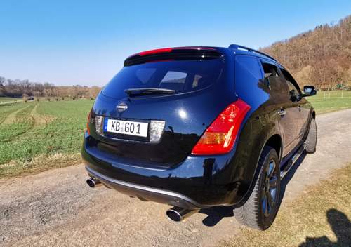

Hier noch ein Vorstellungsvideo meines Murano:
https://youtu.be/49C7vh8HjW8
Damals habe ich ihn noch "Projekt Z" genannt, aufgrund der Modellbezeichnung z50. Habe mir auch entsprechend das Z, bekannt vom Nissan 370Z oder 350Z als Symbol extra machen lassen, am Fahrzeug angebracht, passend dazu das Nummernschild, seitdem Krieg in der Ukraine und der Tatsache, dass der Buchstabe Z für mich verbrannt ist, habe ich das aber alles wieder entfernt. Sogar das Nummernschild gewechselt. Aber was Kennzeichen angeht, habe ich ohnehin einen kleinen Tick.... 😉
Vielen Dank
Murano Z50, Frontgrill in gunmetal grey
US Felgen, gunmetal grey lackiert
Fox Edelstahl Anlage, komplett
