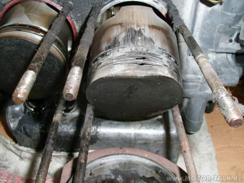

Einer lief auf 3 Zylinder, hielt aber noch 160 Km durch, wo wir ihn zerlegt hatten. (Kolben sah noch nicht so schlimm aus, wie der von mir auf dem Foto) Hatte aber schon vorher Öl gebraucht.
