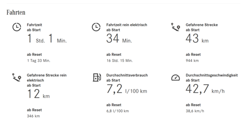

Mein Fahrprofil: Wohne in einer Großstadt, daher täglich Stadtfahrten (zur Arbeit, Einkaufen etc), alle paar Tage mal über Land bis 50 km Tagesfahrleistung, 4-5 mal im Monat Autobahn mit schneller Fahrt (aber auch meist unter 100km). Ergebnis siehst du im Bild, Screenshot aus meinem Mercedes me Portal. An dem Tag hatte ich Stadt-, Land- und BAB-Fahrten, die gezeigten 7,2l/100km sind von der Rückfahrt, die ich mit fast leerem Akku angetreten hatte. 6,8l/100km seit Reset.
Ergo: Rekuperation bringt ne ganze Menge, unangenehm ist mir allerdings der sehr hohe Stromverbrauch in der Stadt aufgefallen.
Mit meinem früheren E250 von 2014, der den gleichen 2l-Motor hatte, hatte ich mit meinem o.g. Fahrprofil immer 11-12l / 100km.
