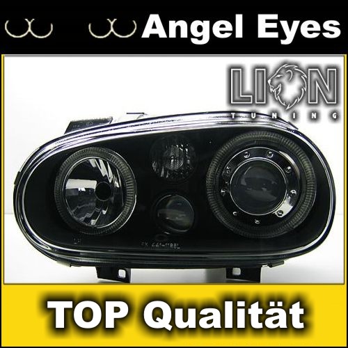

ja hatte es auf ebay gefunden aber unter dem namen xenon kit hella. hier der link:
http://cgi.ebay.de/...82085120QQcmdZViewItemQQptZAutoteile_Zubehör?...
und hab diese leuchten:
http://www.liontuning.de/.../angel_eyes_vw_golf_4_black.jpg
wollte eben nur wissen ob sowas was taugt. dass ich dafür leuchtweitenregulierung und wischanlange brauch is mir klar. es geht nur um das kit selber.

Allein diese Aussage:
ZITAT:
Xenon HID Umrüstkit H1 H3 H4 H7
Macht die Geschichte unzulässig !
Scheinwerfer, die für Xenon-Leuchtmittel
eine Zulassung haben,
haben KEINE Leuchtmittelaufnahme für
"H1 H3 H4 H7"-Leuchtmittel.
Gelesen was in dem Link unter Technische Daten steht ?????
Im Bereich der StvO nicht zugelassen.
Selbst mit einer ALWR, die du mit einem Nachrüstkit eh nicht betreiben kannst,wird es nicht legal.
Deine Scheinwerfer sind NICHT für Xenon zugelassen.
