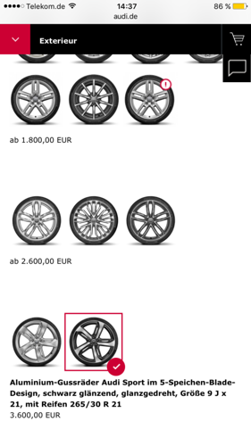

Wenn die Lauffläche nicht abgedeckt wäre würde es die Felgen im Neuwagenkonfigurator wohl nicht geben.

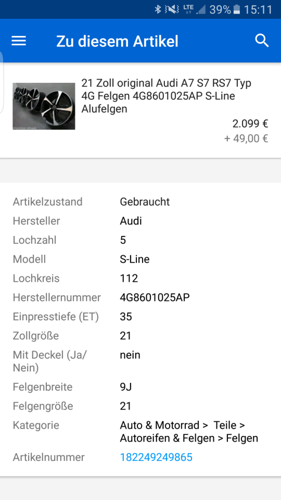

Wenn ich das noch richtig im Hinterkopf hab sind die RS7 Felgen ET35 und die die für den A6 ab Werk bestellbar sind ET47.
@wasweißich schrieb am 21. August 2016 um 14:46:40 Uhr:
RS7 sind ET 25, die anderen ET 35.
Ich würde auch sagen, dass die Felgen für den A6 andere ET haben müssen....anders kann ich mir das nicht vorstellen...

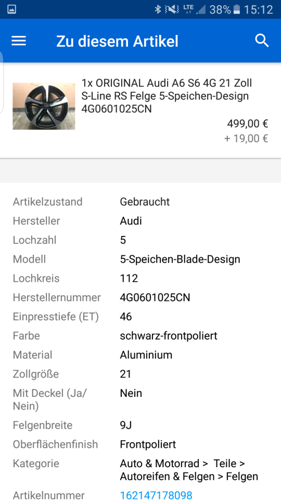

A6 : 4G0601025CN - 9x21 ET 46
A7 : 4G8601025AP - 9x21 ET 35
(Beispiel Screenshots von eBay anbei)
Screenshot-20160821-151247
Screenshot-20160821-151146

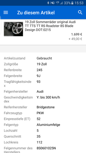

8S0601025N 9x19 ET 52 ( sind vom TT traglast beachten)
