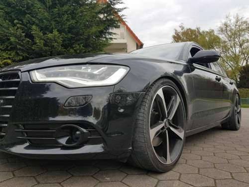

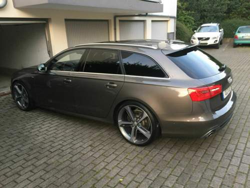

hallo gibt es jemand der schon die felgen vom rs7 auf seinem a6 montiert hat?
die felgen sind ja 9x21 mit et35 d.h sie sollten passen 😉
event. hat jemand ja noch bilder? in google hab ich keine bilder oder ähliches gefunden ...
diese felgen mein ich :

Ich habe meine auch bei Ebay gekauft, top Zustand für 2300 € gegenüber Neupreis bei Audi 1069 € pro Stück. Farbe ist glanzgedreht und Titan lackiert.

@ronny12619 schrieb am 30. Mai 2016 um 13:03:42 Uhr:
Wie oft willst Du die Frage noch stellen? Das wird zu eng, m.M.n. passt es nicht. Auch wenn immer mal was anderes behauptet wird, sonst gäbe es viel mehr normale 4G mit diesen Felgen.
Ich habe jetzt 9x21 ET37 mit 10er Platten geht rein..von oben kein Problem, schleift auch nichts, aber voll bedeckt ist was anderes 🙂
Bilder wären super 🙂🙂
Nur das im Profil - die anderen habe ich schon gelöscht...bzw. eventuell hier im Topic irgendwann mal angehängt gehabt.

9x21 ET 35 habe ich natürlich gemeint.
Ist die Lauffläche komplett gedeckt?
Ich hab ein Foto, wo man halt sehen kann, dass die Lauffläche gedeckt ist, aber das ist wirklich sehr grenzwertig.
